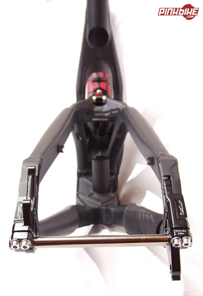

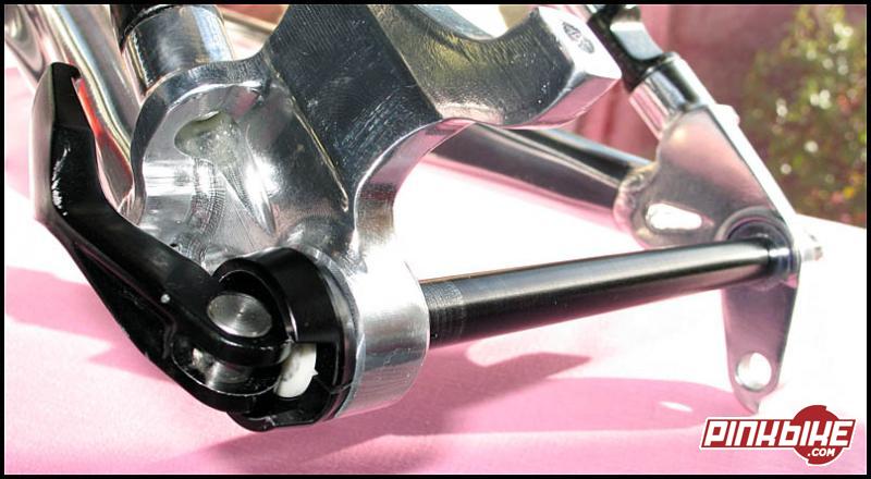

Salut Je voudrais savoir si quelqu'un avait le système Maxle de chez ROCK SHOX en 12mm pour l'arrière ? http://i1.pinkbike.com/photo/429/med/mpbpic429302.jpg Je pensai le mettre sur mon nitrous car si j'ai une crevaison pendant une course (mountain of hell), c'est très long a enlever. Problème, Sur mon nitrous l'axe serré par 2 vis de chaque coté donc il faudra quand meme que je les devisse :? Une tite photo pour etre plus clair : http://i4.pinkbike.com/photo/1310/pbpic1310897.jpg http://i2.pinkbike.com/photo/1310/pbpic1310893.jpg http://i1.pinkbike.com/photo/1310/pbpic1310892.jpg Je pense qu'il faut un filetage dans un des trou comme pour ma fourche mais j'en ai aucune idée :? :D Merci d'avance pour vos réponses par dizaines ciao Ju'

oui il faut un filetage et un cadre prévu pour. c'est comme monter un maxxle 20mm d'une RS sur une Marzo ou autre, ça passe pas. là c'est pareil, faut avoir le cadre adapté, avec comme tu dis le filletage et les fixations qui vont avec. en gros impossible pour toi de mettre un maxxle 12mm sur ton cadre, t'es condamné à te faire ch*er à chaque crevaison tant que t'auras ce cadre. (mais c'est pas la mort hein ;) et on crève pas si souvent que ça.)

t'es sur que tu peux l'adapter sur ton vélo?? moi je croyais que c'était juste certaines marques qui le mettaient sur leurs cadres...

Ok merci ! Bon ba c'est pas grave mais si je crève pendant la MoH, j'ai perdu :lol: Mais de toute façon, j'ai pas beaucoup de chance de gagner (pour ne pas dire aucune) donc je pourrai bien perdre 10 minutes de plus ...
