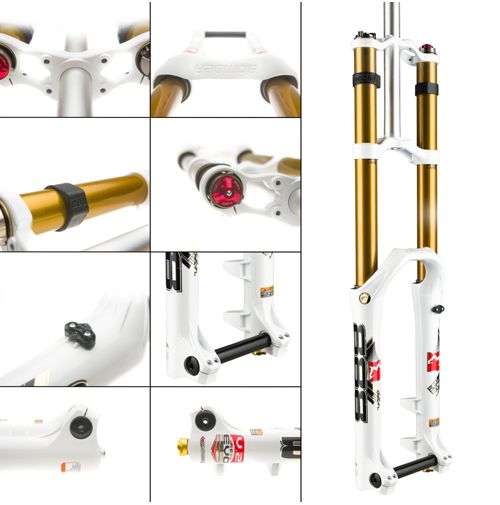

Bonjour tout le monde
J'aurais aimé repeindre ma marzocchi 888 rc3 evo v2 media.chainreactioncycles.com ( c un peu long comme nom) et j'aurais aimé savoir si de 1 c'était possible et de 2, où je pourrais le faire faire ?

Oui c'est possible,
Ça se fait chez un carrossier, ou à d'autres endroits
avec quelques précautions:
-prévoir des joints neufs
-il faut démonter la fourche et protéger toutes les surfaces importantes soi-même, c'est fortement conseillé si le peintre n'est pas habitué aux fourches.
-joints (ou portées de joints), intérieur des fourreaux, logements de vis, intérieur des tés (en contact avec les plongeurs), logement et filetages des vis, logement d'axe de roue, etc...
- certaines parties ne se peignent pas: plongeurs, pivot, axe de roue,...
Il y a plusieurs étapes de préparation, de peinture, voire de finition, qui sont pas forcément douces pour ces partes fonctionnelles (décapage/sablage entre autres). C'est à prendre en compte.
Sinon ça se fait très bien, et c'est même courant de voir des fourches repeintes. Et même des cadres.
