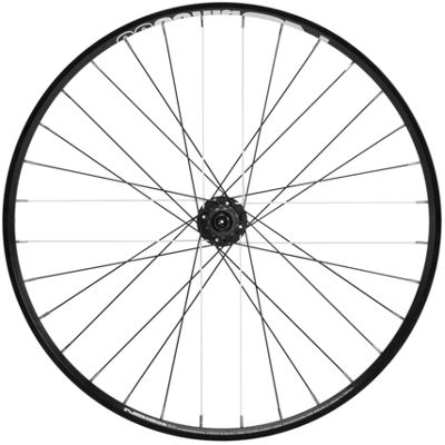

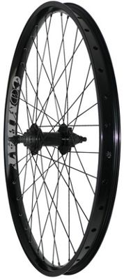

Je viens sur ChainReactionCycle 2 options à étudier :
- La Halo Combat en single speed (qui a l'air un peu lourde)
chainreactioncycles.com
- La NS Bikes Fundamental en single speed
Le souci c'est que c'est 2 moyeux sont livré avec un pignon de 10 dents alors qu'il me faudrait un 15 ou 16 dents !
Savez-vous si sur ces moyeux le pignon est facilement démontable afin d'être changé ?
7973 messages
Le problème de ces roues, c'est qu'elles sont avec driver, le pignon fait parti intégrante du corps de roue libre.
Donc si tu veux changer ton pignon, faut que tu changes tout le driver et ça côute plutôt 60€ et c'est pas si simple à faire, faut rerégler ton moyeux à chaque fois.
Le problème est surtout que tu vas pas forcément trouver le rapport qui te convient du premier coup.
Tu peux aussi changer le plateau à l'avant pour trouver le bon rapport, mais en fonction de ton pédalier, c'est pas forcément donné.
Un cassette normal avec un kit SS, tu montes les entretoises, tu choisis ton pignon en fonction de ton plateau et si ça te convient pas, tu peux en racheter facilement et pour pas cher (10€), et ça se change super facilement pour faire des essais.
C'est ce que je conseillerais, le plus économique en tout cas.
