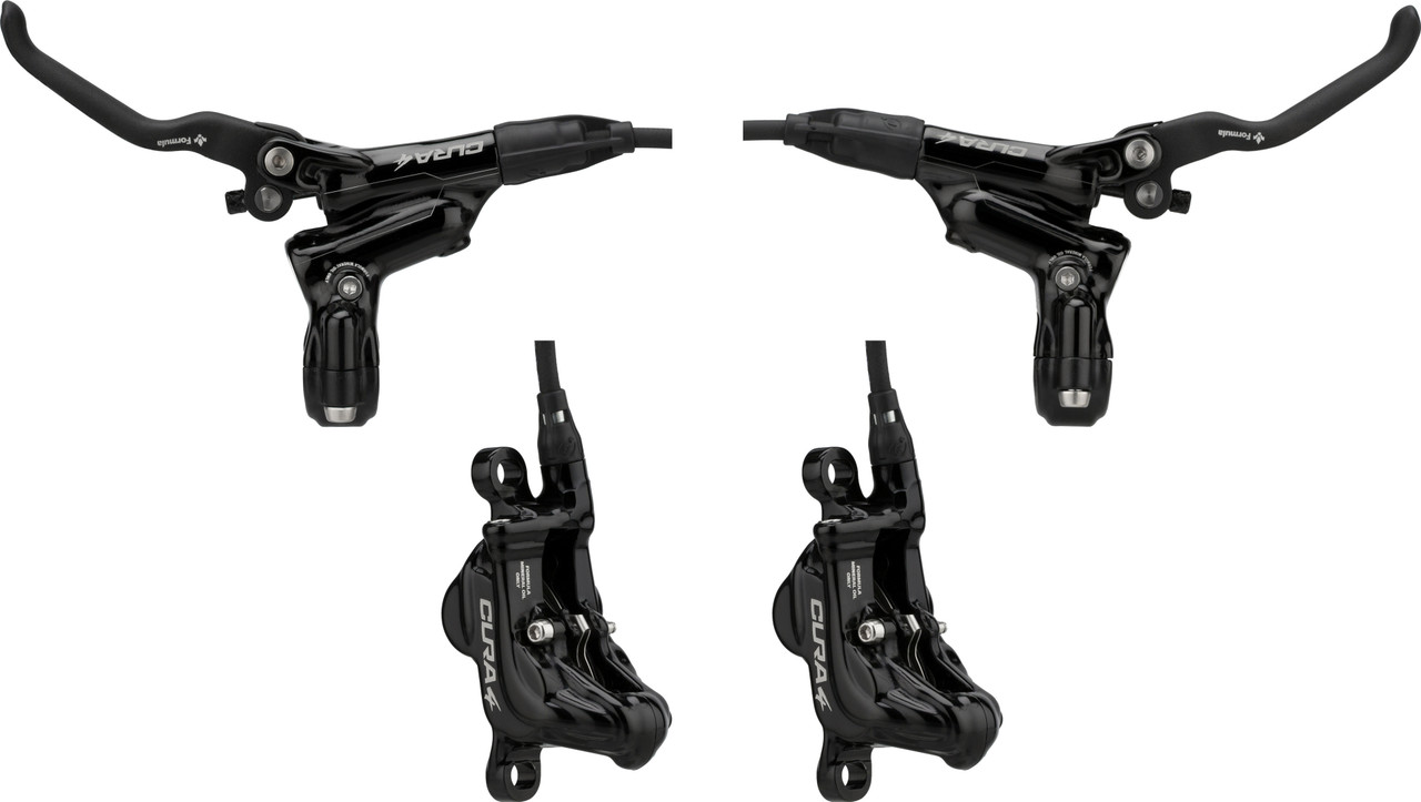

En cette fin de saison les Code R de mon torque CF sont vraiment fatigué et mériterai d'être remplacer par des freins peut être un peu plus simple a entretenir, qui soit un poil plus fiable et qui résistent un peu mieux à quelques semaine en montagne.
Bref j'ai commencé a regardé un peu tout ce qui traînait sur le marché et j'en suis arrivé à la conclusion que mes prochain freins serait l'un de ses 4 paires:
Shimano Saint:
bike-components.de
Shimano XTR :
bike-components.de
Formula Cura 4:
bike-components.de
TRP Quadiem G-spec
bike-components.de
Si vous avez un avis sur une des 4 paires de freins j'suis preneur !

Les Saint rien a dire c'est le top de chez Shimano, pour la DH a la base, les XTR sont plutot light, a reserver aux racers pour moi... les Cura et TRP sont plutot recents, mais bonne presse pour les deux, et sont roulé en EWS et par certains en DH donc bon... tu as 3 très bon modèles, mais si c'était moi je prendrais les TRP !

L'argument rouler en EWS et DH WC n'est pas valable les pros roulent avec mais d'un si ça marche pas ils ont la possibilité de jeter ce qui est défectueux et ils ont tous un mécano sorcier dérrière qui améliore la chose, il parait même que certain roule en EWS avec des Guide facile si tu retouches les maitres cylindres mais pas normal pour un utilisateur lambda.
Pour Shimano je suis d'accord sauf que ce putain de Servo Wave fout la merde donc il faut faire des purges fréquentes et jeter les plaquettes avant le dernier tier d'usure des plaquettes.
TRP il faut tester moi je ne les trouve pas puissants et le contraire pour Formula surtout les Cura2 je trouve ça trop violent.
Pour Shimano l'important c'est de les monter avec les disques de la marque et si tu peux les modèles Saint en Centerlock si tu fais beaucoup de dénivelé.
Pour moi le bon compromis c'est les Shimano XT 4 pistons(moins cher que les Saint mais aussi puissant et mieux fini que les Zee niveau maitre cylindre) avec plaquettes trickstuff(plaquette organique avec ailettes d'origine ne freinent pas) disque RT86 en 200mm et les bon adaptateurs.
