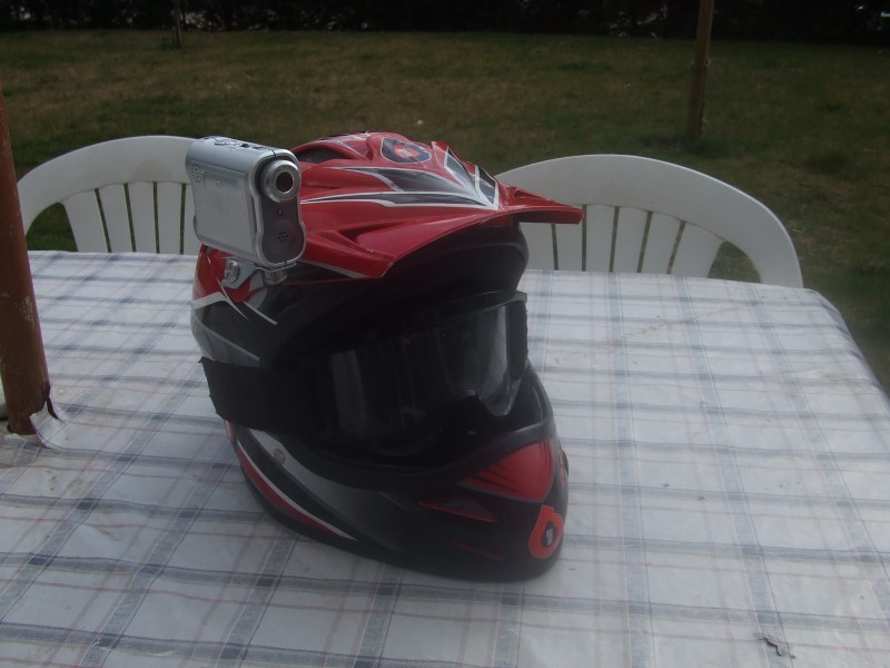

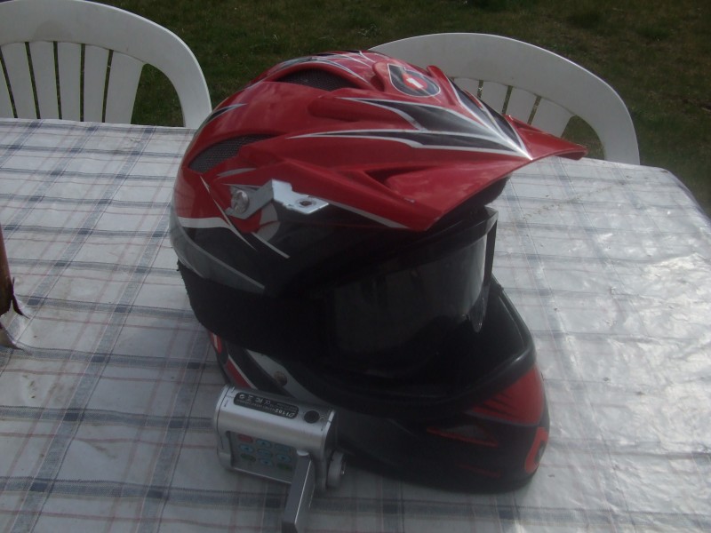

Salut tout le monde ! Je vous montre une astuce con comme le monde et qui coûte rien pour tout ceux désireux de faire des vidéos embarquer sans lâchez un centime ! Pendant longtemps je me faisait chier avec du Scotch et maintenant ouf ! terminer et je vous garantie qu'une fois fixé sa ne bouge pas d'un poil (gros gap et même chute violente et sisi j'ai testé ) Matériels nécessaire : -une caméra !! lol -une patte de fixation pour lampe arrière -vis BTR (type vis d'étrier de frein) -clé BTR et c'est tout !! incroyable nan ??? http://p1.pinkbike.com/photo/3165/pbpic3165233.jpg http://p1.pinkbike.com/photo/3165/pbpic3165237.jpg

Ah ouai pas mal le coup de la patte de fixation sur la vis de la visière... Mais je suis pas sur que cette vis en question serre assez fort pour tenir une camera au bout d'une patte de fixation en plus :shock: Elle est pas faite pour ça, je suis étonné que ça tienne aussi bien pour toi!

Parce que pour pas que ta caméra bascule en avant, t'as plutot interet à la sérer fort la vis de la visière :roll: Puis ta patte de fixation est juste pincée par la vis? :? Donc si ça bascule... :arrow: ça tombe... :arrow: camera perdu... lol

Bah tu vois pas sur la première photo? :wink:

Alors je t'explique ! sur une caméra numérique en dessous se trouve un trou fileté pour normalement fixer un trépied le vis en question qui permet de fixer le tripier et exactement la même qu'une vis d'étrier de frein Il te suffit juste de trouver une patte de fixation de lampe arrière fournit normalement avec ton bike si tu la acheté neuf ! ou sur le vélo de ta petite soeur sur la visière de ton casque se trouve une vis qui la fixe Ensuite tu prend la patte de lampe arrière (coté fourchue de la patte) et tu la rentre entre la visière et sa vis de fixation et tu serre fort quand même ! ensuite tu fixe ta caméra du coté troué ou normalement se troue est fait pour la vis du collier de selle (ajouté rondelle si besoin est ) OPERATION TERMINER

et pour tomrider84 sa tien bien au delà de mes espérance sinon je n'aurait pas posté se sujet au risque de me faire taper sur les doigts par tout les gars qui aurait essayer mon astuce et aurait casser leur cam ! faut pas avoir une caméra qui pèse 3 tonnes aussi c'est logique La mienne est tellement légère que tu ne la sent même pas sur le casque !!
