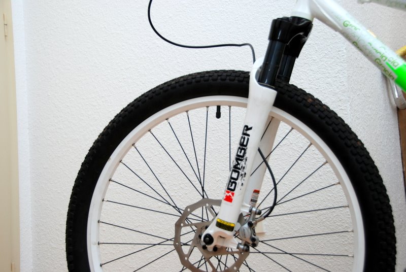

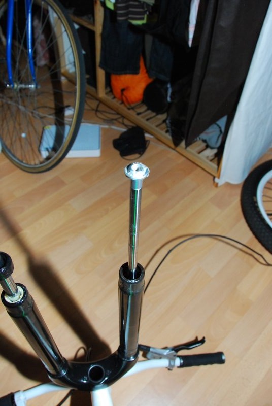

Alors voilà comment fait-on pr régler cette foutue détente sur cette foutue fourche ? je viens d'avr le vélo et je me tate déjà à remonter ma vieille DJ3 2006 de feu mon ancien absolut cromo. Bref voici ce que ça donne une fois démontée: jambage droit réglage de la précontrainte par vis au sommet des plongeurs. jambage gauche sert a la détente mais impossible de changer quoi ce ce soit ! Au fait, est-elle réglable cette fameuse détente ? :lol: merci d'avance si qqun peut m'aider, j'en peux plus de ce claquage en détente a chaque bunny up !!!!!!!

oui le rebond et pire qu'un bruit elle claque au point de me péter les poignets dés la "décompression", comme un grosse fourche à la détente trop rapide quoi. pas moyen de régler ça en haut, j'ai démonté aussi :lol:
"boul8" disait:
Bin normalement marzo ça claque bien fort,mais en diminuant le rebond ça le fait plus ou moins et au fil du temps y'a plus ce rebond trop fort. Il y a forcement un reglage de rebond,j'ai un ami qui a la meme fourche et la sienne ne fait aucun claquement. En demontant tu fais sauter la garantie,et si tu ne sais pas comment c'est fait a l'interieur(je suppose vu que tu ne sais pas comment la regler) tu prend le risque de tout peter ou de mal remonter.Et la bonjour les problemes. mais c'est pas parce que t'as demonté que ça se regle pas...les reglages ça se fait avec des boutons a tourner. EDIT:ah oui,peut etre qu'en la demontant en haut et en bas un peu n'importe comment tu as perdu de l'huile...ou alors il en manquait deja d'origine

La 3 que ce soit 2008,2009 ou 2010 c'est de l'élastomère, il y a juste de la graisse dedans, pas d'huile :wink:

Voilà la confirmation :wink:

et aussi sur la DJ3 qui est la plus bas de gamme de marzo il n'y a pas de réglage pour la détente donc sa sers a rien de le chercher.

impecc merci pour vos réponses. En démontant j'ai bien pris le risque de ne pas savoir remonter mais comment savoir autrement ? Ce n'est pas la premiere fourche que je démantibule mais celle ci a l'air assez sommaire...un ressort et pis s'en va. Bref je fais réparer ma DJ3 2006 précontrainte a air et celle là dégage: qui en veut ?? gna gna gna :arrow: ps merci pr vos réponses !
