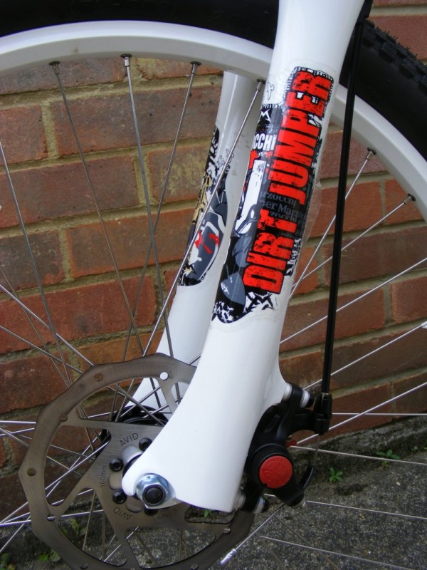

salut a tous ,
je voudrai monter mon frein avant AVID BB5 sur ma marzo DJ3.
quelqu'un peut me dire quelle cale ou adaptateur acheter ?
ou
une photo de montage pour m'aider.
merci d'avance
Salut, c'est une dj3 de quelle année ? Quelle taille fait le disque ?
Si c'est une fourche récente et que tu as un disque en 130mm, pas besoin d'adaptateur, juste de rondelles V-brakes :

salut awesome et merci
c'est exactement ce que j'ai,disque en 160,meme fourche 2008 il me semble.
peux tu me preciser (ref) ou me donner un lien pour ce model d'adaptateur ?
merci d'avance

justement c'est du post mount en 160 t'as pas besoin d'adaptateur;)
le mieux serait que tu nous fasse une photo de ta fourche et ton étrier. mais normalement c'est le montage que t'a montré awesome. Il a fait une faute de frappe il faut lire 160 à la place de 130

d'accord, je viens de comprendre lol désolé
c'est le meme model en 160 ,donc pas d'adaptateur.
il me faut des rondelles v-brake.
nickel merci a vous 2
