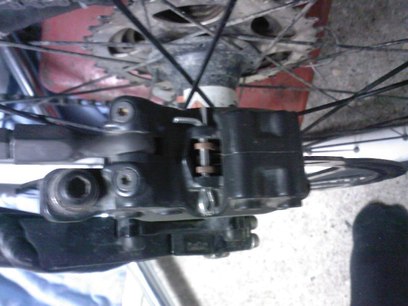

Hey salut tout le monde ! j'ai un soucis sur mes code ... la vise qui sert à tenir les plaquettes est bouffé, enfin le pas de vis : tredz.co.uk ; la petite sur l'étrier. Je voudrais d'abord savoir comment l'enlever, et ou je pourrais en trouver une autre ? ou si je peux éssayer de mettre un insert helicoil meme vu la taille du vis Merci d'avance, a+

J'ai eu le meme soucis. Pour l'enlever, ba ... tu te démerdes; il y a plusieurs techniques plus ou moins bourrin ... En tout cas, tu peux mettre une goupille à la place. Comme ça : http://is.pinkbike.com/photo/2540/pbpic2540203.jpg Tu peux en trouver dans un magasin de bricolage :wink: A+

Yeahhhh merci pour la réponse rapide ! Nickel alors, comment tu l'as enlevé toi ? si je force de l'autre coté de la vis (coté opposé au pas de vis donc) je risque de détruire le filetage du frein non ? :?

putain le meme j'ai enlever l'arriere a la dremel en faisan une entaile puis tournevis plat mais l'avant j'y sui pas arriver et j'ai massacrer la visse la je sais plutrop comment faire...

Si t'en as vraiment rien a faire de la vis et du filetage ( tu prevois de fixer les plaquettes avec une goupille, tu peux percer dans la visq avec un foret du meme diametre pour l'enlever :)

Tu peux essayer avec un embout de tournevis différent. Tu appuis très fort et tu essayes de tourner ... Sinon tu peux aussi essayer à la pince place en pincant au milieu de la vis assez fort. Sinon, perces dedans en dernier recours :wink:

Hey, bin justement j'ai pris un tourne vis plat, j'ai forcé un peu dans le pas de vis pour faire une trace pour le tourne vis, et en forcant petit à petit ça l'a fais. Pour remplacer la vis j'ai trouvé un systeme, je posterai une photo demain ;) See ya' & merci Ju :wink:

Putin moi aussi, c'est a chier ! Perso a l'arriere j'ai trouvé une cle allen, et dans une certaine position ca passe, mais a l'avant, je devisse, mais apres ca tourne dans le vide, donc je peux pas la retirer :/ Solution ?
