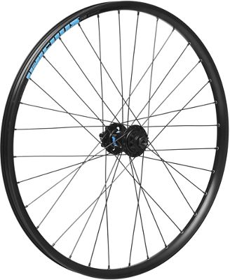

J'ai acheté il y a quelques mois un Canyon Stitched 180 de 2017 d'occasion.
C'est un super vélo mais voilà, l'utilisant en pump j'ai parfois envie de relancer et le développement en 28/11 n'est pas le plus adapté.
En plus de ça j'ai un pédalier alu flambant qui traîne à la maison, je voudrais donc le monter mais ça me ferait passer en 32/11 ce qui serait juste inroulable.
J'ai donc voulu changer le pignon... mais là surprise, impossible de trouver ce type système...
Je vous laisse observer la photo pour comprendre de quoi je parle.
Tout est solidaire, c'est un bloc complet.
J'ai demandé à Canyon France qui m'a répondu que je pouvais acheter un pignon traditionnel et ça irait (eeehhh... nan).
J'ai fait le tour des bouclars de mon coin personne n'a jamais vu ça non plus.
Donc voilà, si quelqu'un a eu le même "problème" ou sait ce qu'il faut pour changer le tout je lui en serait très reconnaissant !

ça à tout l'air d'un driver ! (ça ne ressemble pas à une roue libre, ni à un montage sur k7 avec des rondelles).
Faut réussir à savoir qui est le fabricant du moyeu (peut-être que les drivers dartmoor passent ?...)

Alors en effet Léa c'est bien un driver ou en tout cas c'est ce qui s'en rapproche le plus, un pote été parti sur cette hypothèse donc razgriz65 je te laisse voir à quoi ça ressemble si tu ne connais pas (ce qui était mon cas et je t'avoue ne pas avoir plus le temps que ça de démonter tout le merdier en ce moment :roll: ).
En tout cas en comparant les driver BMX que j'ai vu sur divers sites ça y ressemble mais la flasque du driver côté moyeu à l'air bien plus grosse que les autres :(
Donc Léa je vais essayer de trouver la marque du fabricant du moyeu, bonne idée, j'espère juste que c'est pas produit par Canyon vu leur capacité à me renseigner...

eZAY mais... merci !!!
Improbable de trouver une roue qui est en monte d'origine sur un site comme CRC... j'en reviens pas !
Au passage c'est une super affaire pour n'importe quel dirteur qui chercher une roue arrière ! Vraiment pas chère et assez légère !
Je vais de ce pas demander à CRC et à Alex Rims si le driver se change.
Merci encore !

Je t'avoue que j'en ai commandé une, et que j'avais l'impression d'avoir vu ce moyeu quelque part... En retrouvant le topic, me suis dit que ça pourrait éventuellement te servir :)
Suis curieux de voir la suite, ça pourrait me servir ;)

Ces roues sont à vendre sur CRC
Tu peux p'tetre essayer de poser la question là bas ;)

Pour le moment pas de nouvelles de la part de CRC ou AlexRims, je pense appeler CRC directement demain.

Pour ceux qui suivent l'histoire, voici la réponse de CRC :
J'ai consulté notre équipe de techniciens au sujet de votre requête. Il est difficile de répondre à votre question avec certitude. Il semble qu'il y ait 2 modèles de roue Alex FR 30 Factory MTB Rear Wheel. Si celle que vous possédez correspond à celle qui apparait sur l'illustration de notre site, le changement de driver pour un modèle à 13,14 ou dents ne devrait pas être possible. Nous pensons que le fabricant du moyeu de cette roue devrait pouvoir vous renseigner à ce sujet.
Voilà voilà, Alex Rims ne m'ont pas répondu pour le moment donc si jamais j'ai des infos je ferais suivre mais rien pour le moment.

Bonjour à tous,
J'ai eu une réponse définitive et il n'y visiblement pas de moyen de changer de driver.
J'espère que ça pourra aider du monde si jamais quelqu'un se retrouve dans mon cas.
