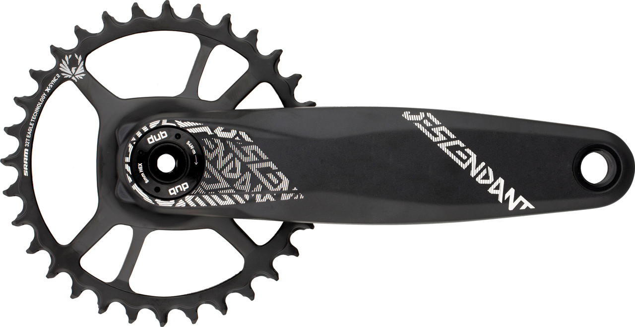

Il y a un modèle carbone du pédalier
Je te rejoins c'est un beau bordel. Il va falloir vraiment qu'il arrête avec leurs "standards" de daube :evil:
A noter que le dub inaugure un axe de 29.99 ....
Message modifié 1 fois. Dernière modification par ratm54, 14/04/2019 - 09:50

Si tu veux un pédalier haut de gamme :
bike-components.de
ah et sram fait des plateaux acier en 28, 30 et 32 dents
