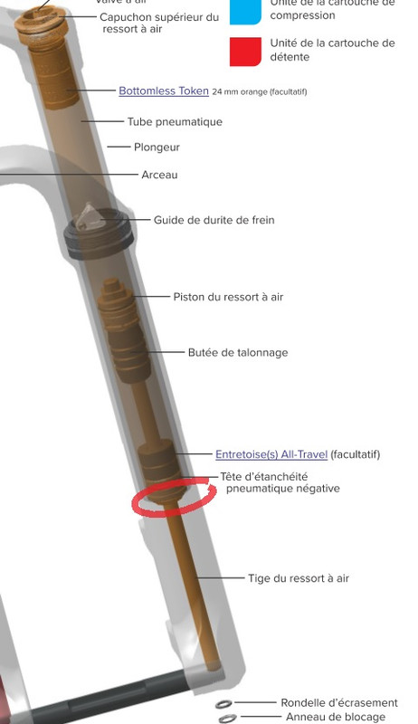

Trouvé !
En fait, c'était le ressort pneumatique complet qui bougeait de quelques dixièmes à l'intérieur du plongeur dans le sens de translation de la fourche.
Au bout de la tête d'étanchéité négative, il y a un joint en appui dans le fond du plongeur. En fait, ce n'est pas un joint mais un silentbloc qui permet de compenser les variations de longueurs des composants tout en assurant un bon serrage par le bouchon dans le té de fourche.
Ce joint n'était pas présent dans le kit de rénovation que j'avais acheté, j'avais donc conservé l'ancien qui paraissait être en bon état . En le regardant de plus près, il était un peu tassé, d'où le jeu, et les claquements.
Sans pression, le ressort pneumatique n'était pas en contrainte, donc pas de bruit. Dès que je mettais un peu pression, avec l'augmentation de pression lors de la compression de la fourche, l'effort créé par la pression devenait suffisant pour faire bouger l'ensemble complet dans le fourreau.
J'ai récupéré un autre joint dans le kit dont la dimension s'approchait, et là.... plus un bruit !
Pour faire simple, si ça vous arrive , jetez un œil à cet endroit. Bouchon serré dans le té de fourche et ressort en pression, fourreaux déposés, essayez de tirer sur la tige du ressort. Si vous sentez un tout petit jeu, ça vient de là.
