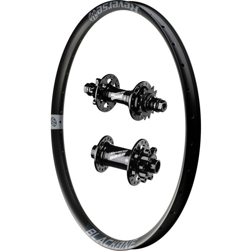

Salut, je me demandais si il serait possible d’installer une marzocchi bomber dj sur la roue avant que je viens d’acheter ( Reverse Black One Base 26" ). Quelqu’un pourrait t’il m’aider ?

Malheureusement ton moyeu est en 15x100 et la fourche en 20x110.
Tu auras besoin d'un kit d'adaptateur :/

À part le probleme de taille de l’’axe, le fait que La Fourche soit en axe traversant ne pose pas de problème ?
Je veux dire mes roues peuvent elles être attachées à la roue par un système d’axe traversant ?

Oui pour ca pas de soucis. Mais tu dois acheter un adaptateur
