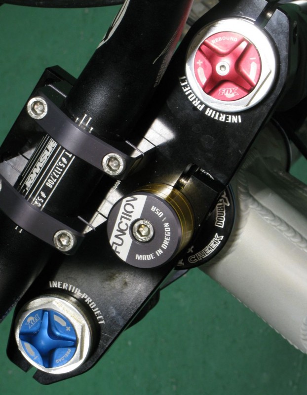

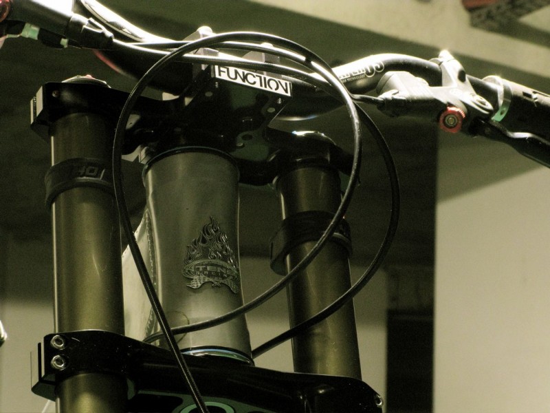

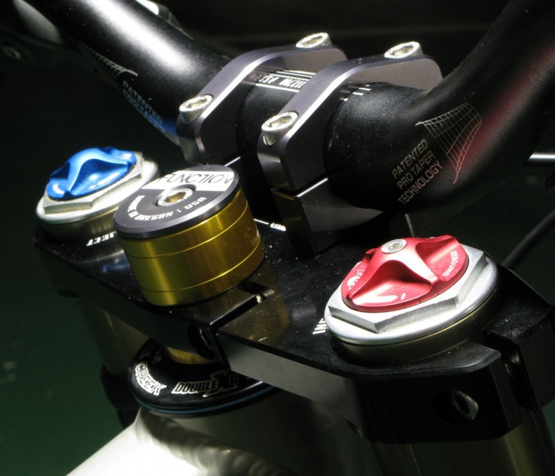

Tu gagnes du poids car tu n'as pas à mettre de potence justement, d'un point de vue mécanique, il n'y a pas de liaison, le poids des vis et l'usinage sont optimisés. J'avais un T usiné en potence intégré pour fox 40 (même systeme) Par rapport aux tés d'origine ils sont 80 grammes plus lourds mais tu soustrait le poids d'une potence de DH soit environ 300 grammes et pouf tu as gagné royalement 220 grammes et ta direction est plus précise, plus rigide. Le probleme c'est que en cas de choc/chute c'est ton T ou le cintre qui prends l'energie du choc. et ce n'est plus la potence qui va tourner car la elle sera fixée... La fameuse potence "function" http://p1.pinkbike.com/photo/2185/pbpic2185045.jpg http://p1.pinkbike.com/photo/2185/pbpic2185050.jpg http://p1.pinkbike.com/photo/2185/pbpic2185049.jpg
