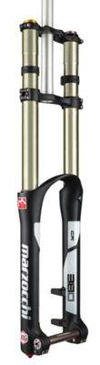

J'ai fait l'acquisition d'un Scott Voltage FR30 de 2013 il y a un peu plus d'un an pour commencer en descente. Je n'ai pas un gros budget et c'est un ancien vtt de location. J'ai tout de même commencé à modifier 2-3 choses dessus pour le rendre un peu plus performant et agréable.
J'ai changé l'amortisseur de base (horrible) pour un Vivid R2C dont je suis super content. Mais mon gros problème maintenant c'est la fourche, une Domain 180mm de 2012 où je n'ai aucun réglage et qui est beaucoup trop molle, guide constamment en buté, position trop en avant (je suis assez lourd). Du coup après de bonnes journées de bike park je n'ai plus de dos et de mains... Elle n'en cassé rien (elle sort de révision en plus).
J'aimerai la virer, et monter quelque chose de plus performant, remonter mon poste de pilotage, avoir une fourche plus stable qui prend de plus gros sauts et encaisse les petits trous et racines. En gros je voudrais y monter une double T, je sais qu'il y a déjà des forums qui en parlent. Tant pis si je perd un peu en maniabilité, je ne fais que du bike park, je vais rarement dans des petites traces de forêt.
Comme je ne suis pas un pro, je me demandais si c'était bien judicieux de dépenser autant pour acheter une boxxer RC voir Team. Et puis j'ai vu la Marzocchi 380CR de 2015... Je sais que la marque disparait mais pour une utilisation en bike park juste pour se faire plaisir, n'est-ce pas une solution ?
Je veux quelque chose qui me sécurise plus, tiens bien la route, peut me permettre de prendre de l'assurance tout en encaissant tout et m'évitant de me péter le dos et les bras.

un ressort adapté pour ta domain c'est 25€
Avec un moco 50€, ou un splug 150€, ou une cartouche Crconception 280€
Plus besoin de changer de fourche...
Une double té sur le terrain sera, à réglage identique, plus basse que la simple té, attention c'est un piège!
La marzo n'est pas une mauvaise fourche, mais si tu te retrouves avec un ressort à changer t'en sera au même point que la domain!

Salut. Les Voltage 2016 FR720 sont montés d'origine avec une Marzo 380 CR. Je ne connais pas ce modèle, mais c'est les dernières fabriquées par Marzo avant d'être racheté par Fox. Donc à priori tu dois pouvoir compter sur le même rapport fonctionnement/fiabilité/prix que les 66 et 888 qui étaient des références en ce domaine.
Je trouve donc (à priori) le choix plutôt judicieux, d'autant que la fourche est pas chère...
Perso je hais les simples té, surtout pour faire du bike-park. Tous les avantages pour la double té: plus rigide, réglage de l'assiette du vélo, démontage enfantin... Tout ça au prix d'un peu de poids et de perte de rayon de braquage, dont on se fout éperdument quand on monte en télésiège et qu'on roule des boulevards bien dégagés...

Massacre : Ça vaut peut-être le coup que j'aille en parler à un mécano, parce que j'ai déjà eu des problèmes de blocage de la fourche. Je pense qu'elle a besoin d'une petite remise en état... Mais j'ai peur de mettre pas mal d'argent et au final ça reste une Domain basique qui m'a toujours déçu...
Ou alors je trouve une fourche d'occasion ? C'est aussi niveau comportement que je veux voir si ça n'aura pas d'effets négatifs sur mon FR30 de passer en double T. J'ai zéro réglage possible sur ma Domain alors que la Marzo est bien équipée, je suis très tenté. Et pour l'amorto j'ai déjà la petite patte pour passer en 200mm.
Et pour une envie de look plus agressif aussi j'avoue... Noël est passé, mais là je suis en voyage Erasmus, ce sera à mon retour que j me déciderai.

Hugo Naboulet (29 janv. 2017) disait:
Le châssis de la domain est très bon, un peu lourd mais sinon sans défaut ou presque.
L'entretien soi même est enfantin (tutos à foison sur le site SRAM, deux vis en tout et pour tout), et économique (un peu d'huile, d'acétone (il me semble, c'est dans les tutos), 15-25€ et tu fais plusieurs années)
Là où la tienne merde, c'est que le ressort n'est pas forcément le bon (ça se règle vite), et que tu n'as pas de gestion hydraulique suffisante. Là aussi ça se règle bien, même si le passage à la caisse n'est plus le même.
Ça reste très économique, et ça transforme la fourche.
La marzo fonctionnera sûrement mieux sortie du carton, mais si t'as pas le bon ressort, ou si t'as besoin d'entretien, bah c'est pas la même histoire!

Quand je dis que je suis lourd, je pèse 82kg (sans équipement). Mais je fais 1m86 donc la Domain que j'ai là est p-e un peu faiblarde pour moi. A savoir quel type de ressort a le gars ou celui qu'ils fournissent dans une neuve.
Problème aussi pour acheter d'occase, j'ai un cadre en L, donc avec un pivot de 20cm du coup ça me limite beaucoup le choix vu qu'ils sont souvent coupés plus court...

Pivot coupé à 16cm sur la Marzo de l'annonce... Foutu... Je suis à 20-21cm de pivot sans rien sans potence.

Du coup, avec tout ça, j'essaie de discuter avec le mécano de ce qu'on peut faire de mieux et pour quel prix sur ma Domain. Je l'ai déjà déjà démonté pour la nettoyer et changer l'huile des fourreaux (pas purge complète). Parce qu'elle se bloquait après certaines sorties, j'avais à peine commencé la saison... Ça l'a rendu un peu plus douce (j'avais une course). Mais elle redevient vite dure maintenant. En une journée de bike park je me détruis les mains, chaque ornière je la sens passer...
Si dans l'optique d'un changement de fourche, parce qu'elle est vieille, maltraitée par la location, etc... Est-ce qu'une Marzocchi reste une solution ? Parce qu'à racheter une Domain je préfère autant rajouter un peu et avoir quelque chose qui me plaît bien.

Comme Massacre te le dit, je resterai sur la domain (le ressoort est bien a 25€) j'ai fais la mienne dernierement, ça marche tres bien, faut juste pas etre exigent.
Apres, une cartouche CRconception est un peu chere, mais nettement mieux qu'une fourche neuve qui risque de te degouter par la suite.
Un pivot de 200 en occaze c'est introuvable contrairement a ce qui est dit par un certain, j'en cherche une en ce moment et pas moyen de trouver, reste plutot sur ton chassis et up grade le ;-)

Disons que si j'y met une CR Conception elle sera calibrée pour mon poids, etc quoi... Après j'ai aucune molette de réglage sur la mienne. Si ils mettent la cartouche je pourrai retrouver des réglages de ce genre ?
290€ montage, envoi, etc ?
