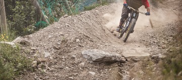

Sur le terrain
Essai Manitou Dorado Expert
Les fourches inversées ont toujours attiré l'oeil, un vélo avec une Dorado change de tête, l'avant devient plus massif et quand on prend le guidon, on sentirait presque les vapeurs d'échappement d'un terrain de cross.
C'est assez magique et grisant. A contrario, les habitués du vélo et bmx sont assez déroutés par le diamètre des tubes sous le guidon.
Mais bien heureusement ce n'est que visuel.
Pour bien tester la fourche nous avons roulé sur plusieurs terrains, tout d'abord à St Pierre de Chartreuse dans des conditions normales (normales pour la Chartreuse veut bien sur dire boueuses) et sur le sec aux 2 Alpes, au mois d'août, ce qui signifie sur de la tôle ondulée la plupart du temps.
Pourquoi parler spécifiquement des 2 spots, non pas pour les aider à vendre des forfaits, mais pour bien comprendre les points forts et les points faibles de cette Dorado
Tout d'abord St Pierre, pour ceux qui ne connaissent pas, c'est souvent raide, souvent en sous bois, souvent gras, plein de pierre et de racine sur les pistes et plein de dévers en dehors.
C'est le spot idéal pour essayer les capacités d'accroche et de tolérance d'une fourche dans des conditions extrêmes.
Notre Dorado a adoré St Pierre de Chartreuse, en se montrant confortable, tolérante et apportant un support hydraulique parfait dans un terrain peu rapide mais très cassant.
Après un run d'ajustement, pendant lequel on a surtout peaufiné la pression et fermé la compression en basse vitesse, ce ne fut que du bonheur.
La flexibilité en torsion a fait des merveilles dans les dévers et le grip était vraiment très très bon.
Seul point négatif, dès que la vitesse de franchissement devient trop basse, la Dorado étant assez haute et le rayon de braquage étant obligatoirement plus petit qu'avec une fourche classique, la maniabilité s'en ressent. Rien de dramatique, mais il est important de le souligner.
Après cette première partie concluante dans des conditions très Coupe Régionale de DH, direction les 2 Alpes pour se faire secouer les bras dans les brake bumps de Venosc.
Dans des conditions de pleine saison, sur un bike park aussi fréquenté que celui des 2 Alpes, inutile de chercher longtemps pour mettre une fourche à l'épreuve, surtout si vous entrecoupez les sections de défoncé avec des tables un peu trop courte quand vous êtes bien énervés.
Ce fut donc un peu plus compliqué pour trouver un compromis fonctionnant aussi bien aux gros impacts et ne cassant pas les bras à tous les freinages, il nous aura fallu une bonne matinée pour trouver un fonctionnement cohérent, il est certain qu'avec un préparateur sous la main nous aurions mis moins longtemps mais la vie est ainsi faite, les préparateurs qui tiennent dans la poche ne courent pas les rues.
Les réglages trouvés nous avons commencé à poncer les pistes à s'en faire saigner les mains. Un vrai bonheur, la fourche est sensible et progressive. On arrive à utiliser tout le débattement sans cogner au fond, le tout sans points durs ni frictions parasites.
Seul réel problème, c'est le manque de précision à haute vitesse dans le défoncé, il subsiste toujours une sorte de flou et une sensation d'approximation de trajectoire.
Après avoir changer de style de pilote, passé d'un bourrin à quelqu'un de plus fin, ce problème avait quasiment disparu.
