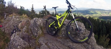

Pascal est ce que le marketing définit comme étant le coeur de cible du marché enduro. Nous lui avons laissé le Commencal Meta V4 pendant 15 jours, avec pour seule contrainte, rouler et faire des photos avec un Smartphone, loin de toute présentation presse encadrée et formatée.

Je roule avec un commencal META 5.5 de 2009, un peu modifié et un peu fatigué. Une fourche FOX TALAS 36 en 160 et un amortisseur FOX FLOAT RP23 en 140. Des roues BONTRAGER Rhythm Comp montées en High roller 2.50 et 2.35, une cassette 9 pignons  et 3 plateaux (petit 22 dents).
Avant toute chose, que penses-tu du design et du look du Meta V4 ?
Son design est différent des META précédents. Il perd un peu de son originalité. Ce nouveau design parait plus basique voir plus simple que l’ancien, on a maintenant le tube supérieur aligné à l’hauban comme si on avait tiré un tube de la direction jusqu’à l’axe de la roue arrière en y intercalant un amortisseur BOS.
L’encastrement de l’amortisseur dans le tube supérieur est superbe. Toutes les gaines sont dans le cadre et bien protégées (sauf une). Même la gaine de la tige de selle est bien camouflée dans le cadre. On a une finition bien soignée.
Pour le look, je le trouve « Commencal », si on part de l’arrière de vélo pour remonter jusqu’à la fourche, on pourrait penser que la marque s’est calmée en ayant opté pour un vélo plus sage ( peut-être pour plus de rendement ).
Mais dès que l’on découvre le tube supérieur (point faible des Commencal de 2009), le simple plateau, la tige télescopique et angle de chasse de la fourche de 160mm, on est rassuré. Il est toujours prévu pour descendre fort. Un vrai vélo de montagne.

La prise en main a été facile. On sent tout de suite qu’il est fait pour descendre, mais le plus surprenant c’est son comportement au pédalage.
Il faut moins de 500m pour te rendre compte que tu pourras envoyer en descente mais aussi en montée. Contrairement aux anciens, on le sent plus polyvalent.  Concernant les réglages, la fourche ne m’a pas posé de problème par contre j’ai eu du mal à régler l’amortisseur, je n’ai pas trouvé/compris l’utilité de ces deux molettes pour la compression. Il m’aurait fallu plus d’explication. Le réglage m’a semblé délicat. Mais ça n’a pas gâché mon plaisir…..

Pour moi, son principal point fort est sa polyvalence. C’est ce qui m’a le plus impressionné.
De plus, que ce soit en  descente ou en montée, il reste collé au sol, il a un super grip. Son empattement plus important est une réussite.
Les relances  sont beaucoup moins exigeantes et son rendement n’est pas comparable au mien.

La hauteur du boitier de pédalier, en dévers et dans les passages délicats, les manivelles et pédales ont tendance à toucher. (Ça surprend au début mais on s’y fait).  (ndr: En production, le META V4 aura un boitier plus haut de 4mm)
Le passage de la durite du frein arrière sous le cadre est pour moi trop risqué.
Au cours d’une sortie, j’ai trouvé les développements un peu juste pour certains raidillons.  (il me manque aussi un peu de cuisse….)
Et pour finir, la peinture qui marque et s’écaille à chaque choc.

Quand on monte sur ce META on a le même ressenti que sur le mien, il est fait pour se faire plaisir, pour s’amuser… C’est un vélo de montagne.
Ils sont étudiés pour monter (le V4 mieux que le 5.5) et fait pour descendre fort. Sur ce point-là, rien à changer, Commencal reste fidèle à ses idées.
Mais le V4 a fait un bond en avant en matière de rendement. Les montées sont plus plaisantes.
