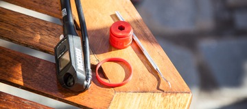

L'astuce réside dans des cales permettant de réduire le volume d'air de la chambre pneumatique et ainsi jouer sur la progressivité du ressort "Air".
La vidéo par Carsten
En gros, plus votre volume d'air est petit et plus la courbe d'amortissement devient ferme en fin de course. Le principe semble un peu crétin mais donne une vraie possibilité supplémentaire de réglage et en plus c'est facile à faire, 15 minutes pour l'ensemble avant / arrière, maximum.
Rockshox - Tokens &amp; Rings
Nous avons pu profiter d'une séance de réglage simple, afin de trouver notre setting parfait. Le déroulé est tout bête, il suffit de trouver une piste vous permettant de faire plusieurs rotations et de faire un Pit Stop à chaque passage.
Pour la procédure d'essai, le plus important est de garder toujours le même SAG (l'enfoncement à l'arrêt) et de faire varier le nombre de Tokens et de Rings, en commençant par les extrêmes, afin de bien sentir les différences.
Il existe une valeur à garder en tête, mais qui n'est absolument pas officielle, c'est que la variation de pression pour chaque Token ou Ring est de 5 Psi, pour faire simple, pour garder le même SAG avec un Token de plus dans la fourche, il faut enlever 5 Psi à votre pression.
C'est en respectant cette procédure que nous avons trouvé un setting très intéressant à notre Giant Reign de test, 2 Tokens dans la Pike et 4 Rings dans le Monarch + DebonAir. Cela correspond à nos goûts mais chaque rider a ses préférences.
Nous vous conseillons vivement d'essayer, c'est facile et peu cher, pour des résultats assez bluffants.
