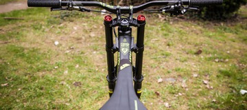

Un très beau projet qui nous tarde d'essayer ! Au passage vous avez les premières images du nouveau VOID de chez BOS et les yeux aiguisés verront un détail sur la fourche de Remi Thirion.

Vélo de Remi Thirion
Photo Nicolas Brizin, JB Liautard
