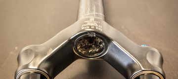

La 35, Thirty Five pour les intimes, est comme son nom l'indique une fourche avec des plongeurs en 35mm. Disponible en plusieurs débattements, de 120mm à 180mm. En fait ce sont 2 fourches qui couvrent cette plage, une fait de 120mm à 160mm et une autre 170mm à 180mm, l'ajustement du débattement se faisant par un système interne dans la cartouche pneumatique.
Disponible en 27,5 et 29", avec un réglage de compression, un réglage de détente, un blocage et une possibilité d'ajustement interne de l'hydraulique (soft/medium/hard).
La cartouche est une cartouche fermée et notre modèle, avec le pivot coupé, l'axe de 15mm et l'adaptateur en 200mm pour le disque, passe à la balance à 1850gr.
