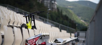

<p>Objectif Vallnord ! </p>
Dans le monde sympathique de la bicyclette de montagne, les "Products Launch" sont de plus en plus fréquents et surtout de plus en plus contrôlés par les "communiquants". En un mot comme en mille, il n'y a plus beaucoup de place à l'improvisation.
Si le terme de Launch rappelle étrangement la symbolique de la conquête spatiale, ce n'est pas pour rien, en effet, un bon lancement produit doit, en principe, lui donner l'élan suffisant pour rester en orbite un bon moment ou atteindre son objectif.
En gros, il est difficile de sortir des limites définies par le fabricant, du moins pendant les premiers mois. Le cas du Commencal Supreme V4 est cependant différent, car le vélo a été conçu et lancé avant tout pour les pilotes du Team et les Racers de tous bords.
Pour reprendre les termes de l'aérospatiale, ce vélo a un objectif premier, les Championnats du Monde de Vallnord... Tout a été mis en oeuvre pour que Rémi Thirion ait la meilleure fusée pour atteindre l'objectif, ce qui, de fait, laisse de la place pour parler du produit, "à l'ancienne", c'est à dire en faisant un vrai boulot de journaliste spécialisé en se déplaçant jusqu'en Andorre, en réservant sa chambre d'hôtel, en roulant le produit le plus possible et surtout en étant totalement détaché des contraintes de communication dites classiques.
Le retour du vélo pour le vélo et pour les pilotes.
La machine
Lorsque Nico Menard commença à réfléchir au nouveau bike de DH Race de Commencal, il n'a fermé aucune porte, conscient que beaucoup de choses avaient déjà été essayées, produites ou même oubliées.
L'idée d'utiliser un point de pivot haut avec un passage de chaine dans le hauban est venue finalement assez naturellement, Nico étant obsédé depuis longtemps par l'influence néfaste que peut avoir la transmission sur le fonctionnement de la suspension.
Dans ce cas de figure, la tension de chaine est constante du fait de la distance fixe entre la roue arrière et l'axe de pivot, puis du pivot au pédalier fixé sur le triangle avant.
Si l'on rajoute à cela, l'évidence mécanique de l'intérêt d'avoir une roue arrière qui commence par reculer à l'impact avant de monter (but recherché avec le VPP de Santa, le Maestro de Giant ainsi que dans les Iron Horse de Dave Weagle) le nouveau Supreme V4 semble être optimisé pour encaisser sans gêne les impacts et autres zones de freinage défoncées.
C'est donc la théorie, ensuite le V4 reste fidèle aux principes de la marque Andorrane avec son cadre Alu, pensé pour être fiable, et son design qui attire l'oeil.
Ce n'est pas le vélo le plus light du marché, le cadre sortant à 3,85 kg, ce qui donne un montage haut de gamme au dessus de 16kg et un entrée de gamme autour des 17kg.
Pour rappel, la géométrie est taillée dans le même métal, c'est à dire pour la performance en DH.
