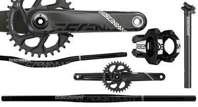

C'est l'époque des grandes annonces chez nos amis du groupe SRAM. Truvativ lance aujourd'hui ses nouveaux cintres, potences, pédaliers et tiges de selles dont vous trouverez toutes les infos techniques et images ci dessous. Les produits ci-dessous seront disponibles en magasin en Juin 2016.

Potence DESCENDANT - 71€ - 149g à 168g
Les assortiments peuvent fonctionner pour les vêtements mais pas pour un poste de pilotage de VTT. La nouvelle potence Descendant est en alliage 7050 forgé en 3D, usinée pour une réduction de poids, et parfaitement assortie à nos cintres Descendant — si cela peut te rassurer. Solides, pour supporter les pistes les plus difficiles au monde, les potences Descendant t’aident à garder le cap.
Points à retenir:
Entièrement compatibles avec les cintres Descendant, forgée 3D en AL7050, traitement CNC pour une réduction de poids optimale, serrage de cintre à quatre vis, serrage de pivot à deux vis, résistance et légèreté, les spécifications idéales pour le trail et l’enduro.
  • Diamètre du serrage : 31,8 mm
  • Couleur/finition (ST) : noir
  • Visserie : acier
  • Longueur (ST) : 40 mm, 50 mm, 60 mm
  • Matériau (SP/ST) : Al-7075
  • Diamètre du serrage au niveau du pivot : 1-1/8"
  • Angle/hauteur de potence : 0 degré
Tige de selle DESCENDANT DH - 54€ - 235 à 275g
Présentation du modèle:
Tu la règles et tu l’oublies. La caractéristique la plus importante d’une tige de selle de descente est de savoir se faire oublier — jusqu’à ce que tu aies besoin d’elle. La tige de selle Descendant DH en 3D forgée et facilement réglable est conçue pour faire son travail et te laisser faire le tien. Tu la règles, tu l’oublies et tu vas plus loin.
Points à retenir:
Alliage 7050 robuste, vis à double tête facile à régler, sans déport, rigide et légère, fonctionnalités et avantages, tige forgée en alliage 7050 à épaisseur variable, chariot de selle forgé.
  • Matériau du collier : Al-7050
  • Couleur : n/a
  • Visserie : acier
  • Matériau : Al-7050
  • Déport/Retrait : 0 mm
  • Diamètre de la tige : 30,9 mm, 31,6 mm
  • Longueur : 350 mm
Un modèle DESCENDANT normal (pas DH) existe aussi. Seule différence, la longueur, on passe sur du 400mm.
Pédalier DESCENDANT DH - 166/214€ - 725g
Que tu vises la vitesse ou le grand air, fiabilité et style doivent rester ton ultime préoccupation. Grâce à l’expérience glanée sur un nombre infini de compétitions en descente, sur des figures de VTT extrême ou sur des tournages de films, le nouveau pédalier Descendant DH allie un gain de poids imbattable à la rigueur nécessaire au freeride — à un prix défiant toute concurrence. Dévale les montagnes en toute confiance — Descendant.
Points à retenir:
Pédalier léger pour la descente, nouveaux motifs, conception éprouvée en Coupe du monde, entièrement compatible avec les transmissions 1x, plateaux X-SYNC™
  • Compatible avec les boîtiers de pédalier de type : GXP 83 mm/PF GXP 104,5/107 mm, PF30 83 mm
  • Longueur d’axe de boîtier de pédalier : 24 mm, 30 mm
  • Diamètre BCD : BCD 94 mm
  • Ligne de chaîne : 55,0 mm
  • Plateau : 34
  • Matériau du plateau : aluminium
  • Longueur de manivelles : 165 mm, 170 mm
  • Matériau des manivelles : aluminium
  • Protège-plateau : sans
  • Vitesses : 10/11
Pédalier DESCENDANT - 175/205€ - 674g
Une allure agressive. Ce pédalier en aluminium forgé avec un plateau à montage direct, est équipé du profil de dent SRAM X-SYNC™1x de référence. Avec un style qui n’a d’égal que la performance pure, ce pédalier assure. Découvre une nouvelle façon de dévaler la montagne, avec Descendant.
Points à retenir :
Plus de légèreté grâce au plateau à montage direct, conception ultra rigide, manivelles en aluminium forgé de série 7000, entièrement compatible avec les transmissions 1x, plateau à montage direct
  • Compatible avec les boîtiers de pédalier: BB30/PF30-68/73 mm, GXP/PF GXP 68/73 mm
  • Diamètre BCD : montage direct
  • Ligne de chaîne : 49,0 mm, 52,0 mm
  • Plateau : 32
  • Longueur de manivelles : 170 mm, 175 mm
  • Vitesses : 10/11
Pédalier en carbone DESCENDANT - 340/371€ - 587g
La force et la légèreté des fibres de carbone avec une résistance digne d’un métal lourd. Le pédalier en carbone Descendant repose sur le processus de construction en carbone breveté de TRUVATIV, qui offre un pédalier suffisamment léger pour le cross-country, tout en étant assez robuste et résistant pour l’enduro. Style et caractère — Descendant
Points à retenir:
Plus de légèreté grâce au plateau à montage direct, pédalier en carbone le moins cher du marché, construction en carbone pour allier résistance et légèreté, entièrement compatible avec les transmissions 1x
  • Compatible avec les boîtiers de pédalier de type : BB30/PF30-68/73 mm, GXP/PF GXP 68/73 mm
  • Plateau : 32
  • Longueur de manivelles : 175 mm
  • Matériau des manivelles : carbone
  • Vitesses : 10/11
Cintre relevé DESCENDANT - 71€ Alu / 163€ Carbone - poids NC
Si tu combines forme, largeur et matériaux éprouvés avec une approche sans concession, tu obtiens le nouveau cintre relevé Descendant 7050. Rigide, solide et fiable, il t’offre tout le confort et tout le retour positif en termes de pilotage que tu souhaites. Les cintres de la gamme Descendant deviennent une nouvelle référence en matière de contrôle et de confort.
Points à retenir:
Rigide, précis et large, alliage 7050 robuste, géométrie Descendant conçue d’après les retours de nos meilleurs coureurs en enduro
  • Cintrage arrière (degrés) : 7
  • Diamètre de serrage : 31,8
  • Couleur/finition : noir
  • Hauteur : 20 mm
  • Cintrage vertical (degrés) : 5
  • Largeur : 760 mm
Cintre DESCENDANT DH - 77€ Alu
Tu recherches un cintre large, rigide, solide, éprouvé par les meilleurs pilotes du monde ? Le voilà ! Le nouveau cintre Descendant DH, issu de notre collaboration avec les as du pilotage sur les courses de descente, s'adapte aux courses et coureurs agressifs d’aujourd’hui. Les cintres Descendant DH sont le centre névralgique d’un pilotage tout en maîtrise.
Points à retenir:
Rigide, précis et large, alliage 7050 robuste, Géométrie Descendant conçue d’après les retours de nos meilleurs coureurs en descente/freeride
  • Application : freeride/descente
  • Cintrage arrière (degrés) : 9
  • Hauteur : 25 mm
  • Largeur : 800 mm
Cintre plat DESCENDANT - 71€ Alu / 163€ Carbone - poids NC
Un contrôle sans compromis et un style imparable. Basé sur la carrure de la superstar d’enduro Jérôme Clementz, le cintre plat Descendant 7050 assure confort et contrôle aux pilotes cherchant la position agressive d’un cintre plat. Les cintres de la gamme Descendant deviennent une nouvelle référence en matière de contrôle et de confort.
Points à retenir:
  • Hauteur: n/a
  • Cintrage vertical (degrés) : n/a
  • Largeur : 760 mm
Il existe aussi une version plat en carbone (XC) :
  • Matériau : carbone
  • Hauteur : n/a
  • Largeur : 750 mm
