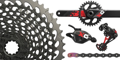

X01 Eagle™
Pour résumer la gamme X01 Eagle :
Prix global : 1306€ (Pédalier 32T, Dérailleur arrière, Trigger, Cassette, Chaine, boitier GXP Team)
Poids global : 1502g (sans boitier de pédalier)
Ici la gamme se destine à la pratique All Mountain / Enduro.
XX1 Eagle™
Pour résumer la gamme XX1 Eagle :
Prix global : 1524€ (Pédalier 32T, Dérailleur arrière, Trigger, Cassette, Chaine, boitier GXP Team)
Poids global : 1456g (sans boitier de pédalier)
Ici la gamme se destine très majoritairement au XC / All Mountain.
Deux livrées de couleur : Or et Noir.

Pédalier X01 Eagle™
Plus résistant. Plus rigide. Plus léger.
Nous savons que la gamme de pédaliers à ta disposition est vaste, et que le choix que tu fais en dit long sur ton style personnel. Nous avons conçu le nouveau pédalier X01 Eagle™ pour les pilotes qui souhaitent monter sur la première marche du podium tout en restant élégant. Il s’agit d’une conception totalement repensée, utilisant notre technologie de superposition exclusive de couches de carbone CARBON TUNED™. Suffisamment rigide pour affronter les obstacles agressifs sur les chemins caillouteux et les grands chocs où que tu te trouves, le nouveau pédalier X01 Eagle™ est le plus solide, le plus rigide et le plus léger du marché. Combiné au nouveau plateau à montage direct Eagle™ et totalement intégré à la transmission Eagle™, ce pédalier te confère un style de vainqueur – en partant du principe que tu es déjà dans cet état d’esprit.
Avantages et caractéristiques :
  • Le pédalier le plus solide, le plus rigide et le plus léger du marché
  • La nouvelle technologie de pédalier SRAM CARBON TUNED™ fournit une rigidité extrême et un poids réduit.
  • La toute nouvelle technologie de plateaux est conçue spécifiquement pour les chaînes et transmissions Eagle™.
  • Le plateau X-SYNC 2™ offre des performances nettement plus silencieuses, avec une meilleure évacuation de la boue et une extraordinaire longévité.
USAGE: Trail, enduro
TECHNOLOGIES : CARBON TUNED™, X-SYNC 2™, GXP, BB30, PressFit™ GXP, PressFit 30™
SPECIFICATIONS :
  • Matériau des manivelles : fibres de carbone, âme en mousse
  • Matériau du plateau : forgé et usiné CNC
  • Longueurs de manivelles disponibles :170 mm, 175 mm
  • Dentures disponibles : (AM : 32 D) (OE : 30 D, 32 D, 34 D, 36 D, 38 D)
  • Compatibilité : BB30 - 30 mm / GXP 24 mm
  • Couleurs : noir, rouge
  • Plateau : (AM : 32 D) (OE : 30 D, 32 D, 34 D, 36 D, 38 D)
  • Vis : montage direct
  • Protège-plateau : sans
  • Graphismes : rouges, noirs
  • Boîtier de pédalier
  • Compatible avec les boîtiers de pédalier – BB30, PF30-68-73 mm / GXP®, PFGXP 68-73 mm
  • Longueurs - 170 mm, 175 mm
  • Chaîne recommandée : Chaîne Eagle™
  • Facteur Q : 164 mm
Dérailleur arrière X01 Eagle™
Objectif
En plus de répondre aux besoins de plus grande capacité de la transmission Eagle™, ce nouveau dérailleur constitue l’évolution de notre conception X-HORIZON™ spécifique 1x éprouvée. Le grand galet inférieur X-SYNC™ à 14 dents permet l’utilisation d’une cassette de 10 à 50 dents malgré un design relativement compact, tout en accentuant la souplesse de fonctionnement d’Eagle. Notre nouvelle technologie ROLLER BEARING CLUTCH™ de type 3 permet un enroulement de la chaîne plus doux pour un fonctionnement plus silencieux et plus constant. La technologie CAGE LOCK™ a été déplacée vers l’arrière, à l’écart, afin de la protéger des débris du terrain. Un système de fixation robuste totalement repensé améliore encore les performances et la longévité générale du dérailleur Eagle™.
• Le dérailleur arrière a été entièrement re-dessiné, intégrant notre conception X-HORIZON™ éprouvée et notre nouvelle technologie ROLLER BEARING CLUTCH™ de type 3.
• Le système de fixation CAGE LOCK™ a été amélioré et repositionné pour plus de robustesse.
• La technologie de galets Eagle™ offre une meilleure efficacité, des changements de vitesses plus précis et un fonctionnement plus silencieux.
• La chape en carbone et la visserie légère réduisent son poids tout en le rendant plus résistant.
TECHNOLOGIES: X-HORIZON™, X-ACTUATION™, X-SYNC™, ROLLER BEARING CLUTCH™ ,CAGE LOCK™
SPECIFICATIONS :
  • Vitesses : 12
  • Matériau : aluminium forgé
  • Couleurs : rouge, noir
  • Chape extérieure : aluminium forgé
  • Compatibilité : cassette et levier de vitesses Eagle™ uniquement
  • Chape intérieure : aluminium forgé
  • Ressort : titane
  • Finition : anodisée et peinte
  • Options de montage : montage traditionnel sur cadre
  • Denture max. : 50
  • Galets : technologie Eagle™ pour chaîne Eagle™
  • Tirage : X-ACTUATION™
  • Articulation B : la nouvelle méthode de fixation avec écrou B réduit le bruit et accroît la longévité.
  • Visserie : acier inoxydable, noire
  • Autre : ROLLER BEARING CLUTCH™ de type 3

la il faut laisser la nouveauté passer, car hors de prix, mais quand les groupes x1 voire gx passeront en 10-50, on aura atteint une transmission que je trouve idéale:plus de compromis sur la plage!
après en regardant les specs, le seul truc que je trouve rédhibitoire c est le prix, mais ca fait comme le xx1 en 2012, faut attendre que ca baisse.
le truc qui me fait dire "a verifier" c est la longueur de la chappe et son exposition aux chocs...
et les trucs qui me font plaisir a lire, c est que c est pas un autre standard de roue libre, on reste sur du xd qui est maintenant très répandu, et que le plateau est "compatible 11v", ce qui semble indiquer que l epaisseur interne de la chaine reste inchangée...(elle qui n'a pas bougé depuis le 10v)
donc dans un futur plus ou moins proche, des marques tiers vont s'inviter au jeu et sortir des "morceaux de transmission compatibles".
clairement sur un bike lambda d'aujourdhui, tu gardes tes roues, ton crl XD, ton pedalier en bcd 104 (parce que direct mount c est sur, c est mieux, mais maintenant qu'il y a un pignon de 50 derrière, le plateau de 30 devient moins utile, et a partir du 32 on est full compatible avec du bcd 104)
et grosso modo t as juste a changer le derailleur, la chaine(meme pas sur)le shifter et la cassette( et je parie que des montages sauvages depuis une 11v vont pas tarder a se pointer)...et la le prix va tomber deja en restant sur du sram, mais surtout avec les marques tierces!
razgriz65 tiens, je vais meme ouvrir un topic en section periphs pour que le débat prenne.
3
P.Sabatier Ha oui mais je ne fustige pas du tout la nouveauté ! Bon, un peu au vu de la vitesse à laquelle on nous présente des évolutions pas si différentes, mais je rejoins TMV2 sur ce point, c'est une bonne stratégie pour entretenir le marché.
Non c'est plutôt la forme qui m'a saoûlé, cette propension des hardcore-marketeux à présenter la moindre vis chromée comme une avancée technologique majeure, et avec un Trademark s'il vous plaît. Mais bon c'est le métier ma bonne dame...
Le 1x12 une fois démocratisé (NX 12v, svp SRAM, fissa) ça peut vraiment devenir intéressant pour
• les débutants, qui auront la même plage de démultiplication qu'avec du 2 vitesses, sans avoir à se soucier de croisements de chaîne ;
• les ebikes pour ne pas forcément avoir à pousser quand la batterie sera à plat (coucou les trolls !) ;
• ceux dont le physique n'est pas au top (raisons invoquées : âge, problème de santé, bière, teuf du samedi soir, bière, flemmingite aigüe)
....mais pas trop pour les "avions de chasse" à mon avis : à priori ils n'ont pas besoin du 50, sauf si couplé avec un 36 dentes devant. Or ce que tu gagnes (en possibilité de relance à haute vitesse), tu le perds potentiellement en garde au sol en franchissement (et ledit Eagle est positionné AM / Enduro donc bon...)
Question standard pour le coup c'est effectivement une bonne chose, ENFIN on n'aura pas à changer de corps de roue libre... enfin, si tu avais déjà un XD. Haha.
razgriz65 ca je suis d'accord avec toi, tous leurs brevets a la con, je trouve ca un peu too much, la couleur or aussi, d ailleurs).
Léa W2L J'ai lu l'article sur pinkbike, j'ai la flemme de me coltiner à nouveau la lecture j'ai lu en diagonale.
Mais ce qui me parait important à souligner, c'est que si tu passes en 50 dents avec plateau de 36dents tu te retrouves quasiment avec un 42/30, mais tu moulines beaucoup moins à haute vitesse. (j'ai pas l'impression de l'avoir vu ici).
kampfar Si, on en parle en faisant référence à l'augmentation de la plage.
pingu_street Pffff une bonne paire de jambes suffit! Vraiment pour les feignants!
Beaux produits cela dit.
Mais j'ai peur que Shimano nous sorte du 3x12 quoi...
razgriz65 on doit pas rouler au meme endroit
pingu_street Ça passe moins bien sur internet je trouve!
kampfar Tout le monde y trouve son compte dès le plus petit débutant.
Je suis un peu fier quand je pense que la croissance de SRAM s'est bâti sur le rachat de Sachs, qui avait quelques années avant, absorbé des grandes marques Francaise comme Sedis, Maillard, Huret, CLB. Il y a un peu de technologie et du savoir faire Francais dans la fin du dérailleur avant!
