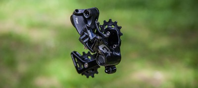

Le dérailleur
Mini version du X01 DH, le GX DH reprend toutes les technologies de son grand frère:
- Le X-horizon: L'axe de rotation de la chape du dérailleur reste à hauteur constante avec un déplacement vertical. Le shifting est donc amélioré.
- Le X-actuation: le système de shifting qui garantit un "click" précis et régulier quelque soit la vitesse.
- Le X-Sync:  la forme des dents des roulettes en Narrow-Wide permet un engagement plus rapide de la chaîne pour le passage des vitesses.
Prix: 119€
Poids: NC
