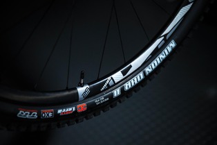

SRAM nous présente sa toute nouvelle roue ROAM 50. Une jante en carbone pour un format 29" en 25mm de largeur pour un poids de 1655g la paire et un prix de 653€AV et 763€AR. Il s'agit donc de la deuxième roue carbone de la gamme ROAM et SRAM marque le coup en réduisant de beaucoup le prix mais est-ce suffisant?
Pour le communiqué intégral vous le trouverez juste en dessous. Pour le portfolio de ces belles jantes c'est plus bas. Et enfin, retrouvez notre avis 26in en bas d'article. Bonne lecture!

En tout cas  le moins qu'on puisse dire c'est qu'une fois encore côté esthétique, c'est très réussi!
