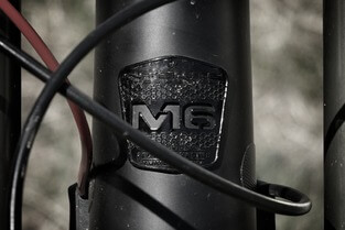

Réception du vélo // FAAATTTT !! L’ensemble du cadre est massif et le top-tube du M16 fait son effet.
Même usé et dans sa robe sobre, le charisme d’Intense se fait ressentir : une finition rare et tape à l’oeil. L’intégralité du cadre est en carbone, seul le basculeur triangulaire est en alu et on y retrouve des ports pour remplacer la vieille graisse des roulements avec une pompe spéciale. Le triangle arrière est assymétrique pour pouvoir sortir l’amortisseur côté transmission sans avoir à démonter les biellettes comme c’est le cas dans sa version Alu.
Cela libère aussi de l’espace pour atténuer les bruits de chaine. La cinématique est un VPP similaire à ce qu’on retrouve sur un V10, chez Intense elle est rebaptisée J-S Tuned.
Les pads sur le bras arrière et sur le down-tube protègent le cadre des impacts. Un garde boue gravé à l’effigie du modèle est vissé dans le triangle arrière. Le volume de l’ensemble de protection est minimisé avec un coloris qui les intègre bien au noir mat du cadre : elles se font très facilement oublier !
Le passage des gaines se fait en interne et avec soin. Elles rentrent dans le triangle avant au niveau des bumpers, ressortent plus bas sur le haut du downtube et passent aussi à l’intérieur du triangle arrière : c’est rare et discutable pour un vélo de descente. Ca peut-être embêtant pour une purge par exemple, mais au moins la durite est en sécurité pendant les runs.
