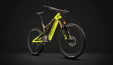

Rocky Mountain bascule du côté obscur et présente aujourd'hui son premier modèle de VTTAE. L'assistance électrique est de plus en plus à la mode et peu de marques peuvent se passer de ce secteur du cycle, fortement en croissance ces dernières années. Nous avons eu la chance d'être invités pour essayer le vélo en avant première. Une avant première sur les chemins des Portes du Mercantour, accompagnés de la légende du Freeride Wade Simmons et de son acolyte Geof Gullevich ainsi que des pilotes du team d'enduro Rémi Gauvin et Jesse Melamed. Que demander de mieux ? Ah si, le soleil et la bonne humeur étaient de sortie pour nous permettre d'apprécier pleinement la belle présentation presse mise en place par Rocky Mountain.
Attention, dans ce qui suit vous trouverez beaucoup de language très marketing (on sait que vous ADOREZ ça) mais essayez de lire à travers les lignes et vous verrez que la technique est aussi au rendez-vous pour ce VTTAE qui brise pas mal de règles !
"This is an Altitude !"
Alex, le chef de la gamme Rocky et responsable en partie du développement de ce vélo n'a cessé de le répéter pendant la présentation: "Ceci est un Altitude!" Le but était ici d'insister sur le fait que la géométrie est la même que l'Altitude en gamme, le Power Play reprend donc toutes les technologies (que nous ne détaillerons pas ici): Le système d'ajustement Ride-9, la suspension Smoothlink, l'assemblage de carbone Smoothwall, l'Alliage Form et le concept Size-Specific. Vous pourrez retrouver l'explication de ces concepts sur le site de Rocky Mountain.
Première règle brisée
Bosch? Shimano? Moulinex et Ferrari? Non. Rocky Mountain a choisi de dire non à l'utilisation d'un moteur existant et ce car les contraintes imposées par l'intégration de ces moteurs sur un vélo sont trop importantes et d'après leurs études, le niveau existant du VTTAE était bas.. très bas. Ils ont donc choisi de relever la barre.
Depuis 3 ans les ingénieurs de la marque travaillent sur le développement de leur propre moteur et de leur propre format de batterie. Le résultat voulu? Le fait de pouvoir intégrer le moteur et la batterie dans un vélo existant et non de créer un vélo autour du moteur. C'est donc chose réussie car la géométrie de ce tout nouveau Altitude Power Play reprend les mêmes côtes que le modèle classique dévoilé il y a quelques semaines.
La longueur des bases, très importante dans le comportement d'un vélo reste par exemple très courtes là ou certains constructeurs n'ont pas honte d'aller chercher des bases de près de 480mm de long...
Deuxième règle brisée
Le moteur vient se fixer sur un cadre en carbone (le bras arrière est en alu) mais contrairement à toutes les marques qui utilisent des moteurs classiques, ici le boitier du pédalier est dans le cadre du vélo et non dans le moteur. Cela se traduit par une transmission directe des forces mises sur les pédales (au pédalage comme dans les appuis) sur le cadre et non sur le moteur puis sur les attaches du moteur. Cela permet aussi l'utilisation d'un boitier de pédalier classique (ici du BB92) et de pédaliers de série.

Bike Check du modèle que nous avons roulé
Nous avons donc eu la chance de limer du sentier sur le Altitude Power Play 70. Le modèle "milieu" de gamme équipé de la batterie en 632W.
Vu que nous avons déjà bien détaillé le cadre et le système de motorisation dans le haut de cette présentation, voici donc quelques clichés du beau vélo que nous avons pu rouler sur cette journée de lancement presse.
On attaque avec les suspensions
Fox 36 EVOL Performance - adaptée à un montage électrique (plus lourd). Il s'agit en fait d'un chassis de 36 avec l'intérieur d'une 34. Une fois le réglage a air effectué rien d'autre à faire pour notre part. La sensibilité de début de course est au rendez-vous alors que la progressivité de fin de course était top. Une fourche qui n'a jamais trop plongé dans les raides malgré le poids du bike. Certains journalistes ont rajouté 1 token en milieu de balade pour récupérer un peu plus de progressivité mais nous n'en avons pas ressenti le besoin.
Côté amortisseur, on se retrouve aussi avec une suspension adaptée aux E bikes. Le Fox Float DPS Evol possède les fameux trois réglages grâce à sa manette. Ouvert, Trail et Ferme. La position Ferme transforme vraiment le vélo en machine à pédaler, mais sinon le reste du temps nous avons tout laissé ouvert car la cinématique permet un pédalage sans trop pomper... et puis on a le moteur qui aide donc on privilégie le confort !
Les freins
Avec presque 22,3kg sur la balance, le Power Play est effectivement un vélo à assistance électrique de part sa lourdeur. Il faut donc de bons freins pour arriver à stopper l'inertie de la bestiasse dans les freinages les plus ardus. Rocky a opté pour les Sram Guide RE sur les 3 modèles avec disques de 200mm en prime. Les Guide RE sont un assemblage de leviers de Guide et d'étrier des nouveaux Code. Tout ce qu'on peut vous dire c'est que ça freine ! On n'a pas du tout été confronté à de grosses paniques du à notre manque d'anticipation sur les trails que nous ne connaissions pas. Un vrai point positif ! Certains critiqueront peut être le manque de réglage de l'attaque des plaquettes (sur le Altitude 90 à presque 10K€ c'est un peu dommage).
Les roues
On passe à du 27,5 + "enfin presque" sur ce modèle avec un mélange reprenant ce qui sera monté sur les nouveaux Altitude sans moteurs. Il s'agit donc de jantes larges Sun Duroc 40 montées de bons pneus Maxxis DHF en 2,5 à la mention "WT" - comprendre pour jantes larges. C'est donc du format + sans vraiment en être un et le comportement est assez bluffant. Un max d'accroche avec des pneus gonflés à seulement 1.3 / 1.4 bars. Le rendement est pas mal et la seule gène que nous avons ressentie était dans l'incertitude de certaines trajectoires et dans le décollage de certains sauts car la compression du pneu dans l'appel peut être assez perturbante. En tout cas ça permet de bien bouriner (ce que nous avons fait à outrance toute la journée) et ils ont une accroche de folie. On attend de voir les mêmes pneus en tringle rigide et avec des flancs un peu plus solides. Il y a eu 3 crevaisons sur un groupe de 15 personnes sur à peut près 2000m de dénivelé négatif sur terrains rocailleux.. c'est pas pire on va dire !
On se sent à l'aise derrière de tels "vrais" pneus et le look global n'est pas celui d'un Plus. Encore un bon point pour le montage du vélo !
La transmission
Sans parler du moteur (que nous avons abordé plus haut), la transmission est assez classique a l'avant car elle utilise un pédalier Race Face Turbine et plateau de 34T. Elle est spéciale car c'est un pédalier au standard DH (83mm au lieu de 73mm) afin de vous écarter un peu plus les jambes et laisser de la place au moteur.
A l'arrière on retrouve le nouveau groupe EX1 de chez SRAM. Il s'agit d'une version renforcée des GX de la gamme mais avec seulement 8 vitesses pour un étagement dit "optimal" pour le Ebike. L'espacement intérieur des maillons de la chaine est celui d'une chaine 10v mais son diamètre extérieur ressemble à du 8 ou 9v et est donc plus solide. La cassette de 8v offre les pignons suivants: 11, 13, 15, 18, 24, 32, 40 et 48 dents.
Le shifteur quant à lui ne permet que de passer 1 vitesse à la fois pour monter les rapports (et non 5 à la volée comme sur du X1). Pour la bonne raison qu'en Ebike on change moins souvent de vitesse grâce à l'assistance du moteur (en théorie).
En utilisation tout est bien fiable et respire la solidité, par contre on a clairement identifié des zones d'ombre dans l'étagement des pignons: sur certains rapports soit on moulinait trop, soit on devait forcer si on passait à la vitesse suivante... 10v ou 11v c'était quand même bien :-)
Périphéries
Ici on reste sur du plus classique, on passe donc rapidement en revue le montage. Un cintre Race Face en 35mm de diamètre pour 780mm, une potence courte (50mm) et des grips assez fins et minimalistes.
La selle fait le boulot et est confortable dans l'absorption de chocs (on passe son temps sur la selle plus sur un VTTAE qu'un sans assistance dans les montées). La tige de selle était performante avec un beau shifter bien pratique pour l'actionner. Il s'agit d'une Race Face Aeffect. Elle semble adaptée au VTTAE dans le sens où quand on soulève le vélo par la selle, la TDS doit supporter 22kg et donc ne pas forcer sur le système hydraulique quand on tire sur la selle vers le haut. En une journée de test aucun signe de faiblesse.
