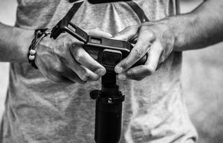

La camera est fixée au stabilisateur via ses deux prises, ce qui permet de charger la GoPro via le Karma Grip, et d'en extraire les images sans sortir la caméra de son logement.
Le Grip Karma est ultra simple à prendre en main. Un cache taillé pour la GoPro 5 permet de glisser celle-ci dans le stabilisateur et dans ses prises sans peine, et un coté rabattant vient verrouiller le tout. Le Grip et la camera s'allument via un même bouton présent sur le manche. La caméra se met alors d'office à l'horizontal par rapport au sol, et ne bouge pas de cette position.
