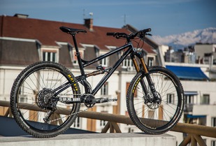

Le cadre
Rentrons directement dans le vif du sujet. Ok, vous l'avez compris, le cadre est fait de beaux tubes en acier. De très beaux tubes même car il s'agit d'acier cromo 4130 MCS ! C'est bien plus fin en look que ce dont nous sommes habitués de nos jours, c'est très confortable et ça apporte un grip de fou.
En ce qui concerne le sizing, le vélo qui nous avions en test était un L / XL soit normalement pour un bonhomme de 182 à 192cm de haut. Ça tombe bien, avec la taille de nos 2 testeurs figurant parmi cette plage, nous étions donc sur le bon destrier.
Quand on l'enfourche on sent tout de suite que l'on n'est pas sur n'importe quel vélo. On s'explique : le top tube est long (et fin aussi de part les tubes en acier), l'angle de chasse est ouvert pour un vélo de ce débattement et les bases sont courtes. Le dégagement au niveau du pneu arrière est assez large et permet d'accueillir des pneus allant jusqu'à 2.8 si l'envie vous en prend.
Sur le papier le vélo est plutôt simple d'aspect et très stylé. On retrouve un petit renfort de tige de selle (le tube de selle est plutôt court et le tube supérieur assez sloping). Le point de pivot principal du bras arrière se situe en avant du tube de selle, posé sur le tube diagonal et à hauteur de la couronne du pédalier.
Le cadre
C'est donc là la particularité qui fait la bête. Comme expliqué plus haut on est sur de l'acier avec une géométrie et une finition toute particulière. Tout d'abord côté peinture, outre le jaune Bahamas (coeur coeur avec les doigts), il y a ce coloris "classic" inspiré bien évidemment des anciennes voitures de sport et qui est du plus bel effet. C'est classe, assez discret et avec les finitions Kashima des suspensions ça en fera vraiment baver plus d'un. A noter côté peinture qu'un traitement ED anti-rouille recouvre l'extérieur et l'intérieur des tubes.
Le dessin monopivot apporte de la simplicité dans l'entretien avec de beaux roulements surdimensionnés. Le basculeur apporte quant à lui toute la progressivité nécessaire à rendre ces 140mm de débattement quasi-infinis !
L'amortisseur est monté sur une patte forgée laissant entrevoir d'éventuelles modifications de cinématique si jamais PP venait à développer une nouvelle patte.
Du côté du bout du cadre on retrouve aussi deux pattes qui viennent étreindre l'axe arrière qui est malheureusement à vis - no serrage rapide !
Les soudures sont magnifiques tout autant que l'attention du détail apportée aux différentes parties du vélo. On a eu du mal à le sortir pour le salir tellement il était classe et tout brillant dans nos bureaux à sa réception.
