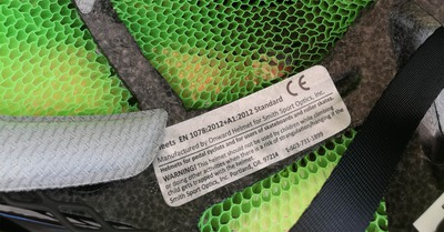

CE EN1078+A1 (2013) : Casques pour cyclistes et pour utilisateurs de planches à roulettes et de patins à roulettes.
La présente Norme européenne énonce des exigences et méthodes d'essai pour les casques devant être portés par les utilisateurs de cycles, planches à roulettes et patins à roulettes. Les exigences et les méthodes d'essai correspondantes couvrent les aspects suivants :construction, y compris le champ de vision ; propriétés en matière d'absorption des chocs ; caractéristiques du système de rétention, y compris la jugulaire et les dispositifs de serrage ; marquage et information.
C'est la norme européenne obligatoire pour tous les casques de vélo.

Tout d’abord, il faut savoir qu’en France tout casque destiné à la pratique du vélo (ainsi que du skate et du roller) doit répondre à la norme EN1078. Sans cette certification, un casque ne peut pas être mis sur le marché, vous retrouverez donc forcément cette inscription quelque part dans votre casque. Sa dernière version date de 2013 : CE (ou NF) EN1078+A1.
