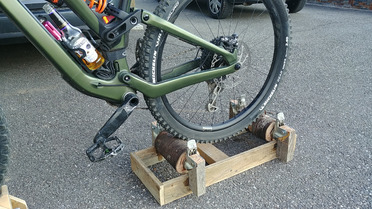

Bonjour les riders,
Je sais je suis très en retard mais j'ai eu beaucoup de mal à fabriquer un HT supportant mes 120 kilos.
Le premier petit cochon décida d'en construire un en bois et rouleaux pvc rempli de bois, mais lorsque je suis monté dessus CRAC...
Le deuxième petit cochon voulu en fabriquer un plus costaud avec un escabeau en alu trouvé aux encombrants... Mais lorsque je suis monté dessus... PATATRAC pas assez rigide latéralement.
Le 3ème petit cochon décida de sortir l'artillerie lourde avec des barres acier et un cours de soudure à l'arc par téléphone... Il a rajouté quelques vieilles pièces de vélo : bout de guidon pour tenir l'axe de la roue arrière, grip pour faire des antidérapants, boîtier de pédalier à axe carré et pédalier pour faire la roulette de friction, potence et shifter 3 plateaux pour régler la dureté de la friction.
Je suis monté dessus et Alléluia ! Ça marche plutôt bien.
Merci de m'avoir lu, maintenant quelques images.
Olivier
