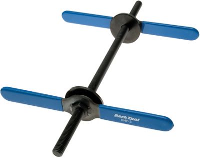

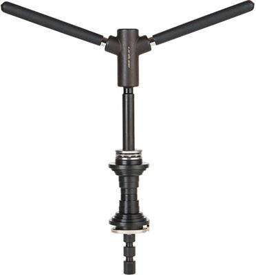

- Est ce qu'un outil pour jeux de direction de type 'presse' peut aussi faire l'affaire pour les boitiers de pédalier? (Au prix que ça coûte, j'ai pas vraiment envie d'en acheter deux voir trois suivant la longueur du boitier de pédalier. Puis ce n'est n'y plus n'y moins qu'une tige filetée et deux rondelles, non? :lol:

Presse cuvette sur ProbikeShop
Fixation JDD X-tools sur CRC
Park Tool HHP-3 sur CRC

Le deux fait très bien l'affaire pour les jdd et les pressfit. C'est un outils pour une utilisation occasionnelle. L'autre est étudié pour une utilisation quotidienne.

Sinon comme tu le dis ce n'est qu'une tige filetée avec des rondelles donc tu peux acheter ça dans un magasin de bricolage et ça te coutera moins de 5 € !

Pas faux! Et pour l'utilisation occasionnel que tu vas avoir c'est carrément mieux

Pas con! Je vais aller faire un tour à Casto avant d'acheter une presse :)

Perso c'est ce que j'utilise, pour une utilisation occasionnelle ça suffit largement. J'ai fait deux cales en bois dur pour faire office de "mors".
