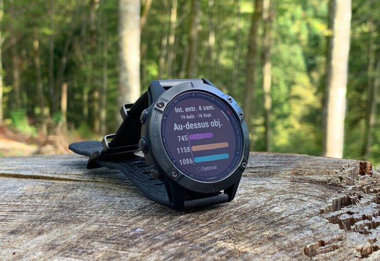

  • Suunto 7: nakan.ch
  • Garmin Fenix 6: nakan.ch
  • Les deux affichent un fond de carte pour le guidage.
    La Suunto présente l'avantage d'être sous WearOS et donc de ne pas dépendre d'un smartphone. Elle a cependant une autonomie plus limitée que l'autre.
    La Garmin vient avec tout l'écosystème de la marque, une grande autonomie mais un système dépendant du smartphone.
    Je vais creuser !

    Sur le test Nakan on voit que la montre WearOS Suunto 7 ne peut télécharger qu' une carte de 60 km2 soit seulement soit un carré de 7,75 kms sur 7,75 kms. Pour du vélo et de la navigation c' est hyper limité !
    manitoba
    manitoba
    inscrit le 4/5/21
    11 messages
    Matos : 12 avis
    Apparemment la limite de 60km2 est pour une carto hors ligne. Ca n'est pas le cas si la montre est connectée au téléphone. Le point (trop) limitant est l'autonomie.
    La Fenix 6 semble bien complète.
    Il y a aussi la Suunto 9 baro qui semble bien répondre à ce que je cherche mais qui a simplement une navigation sans carto.
