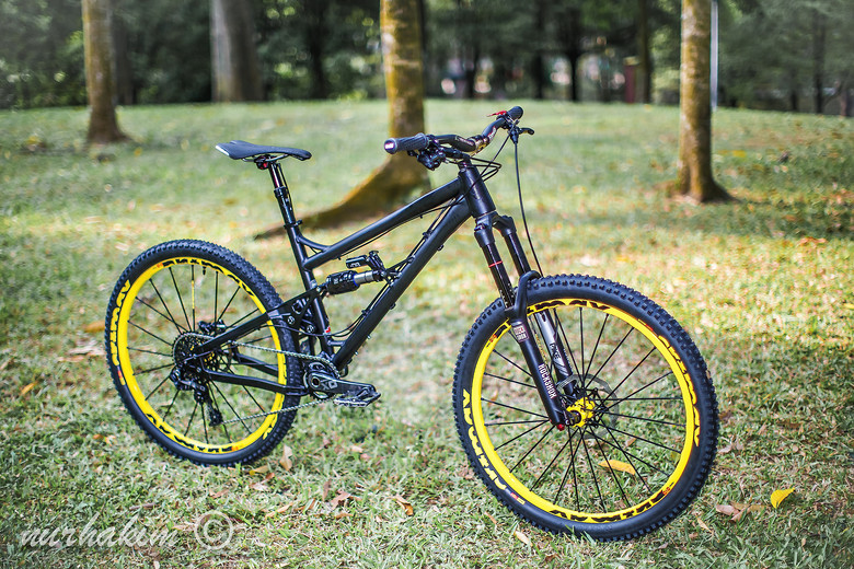

banshee spitfire V2, 26" ou 27,5", géo engagée, 140mm
1450 le kit cadre

Le banshee a l'air bien c'est clair.
