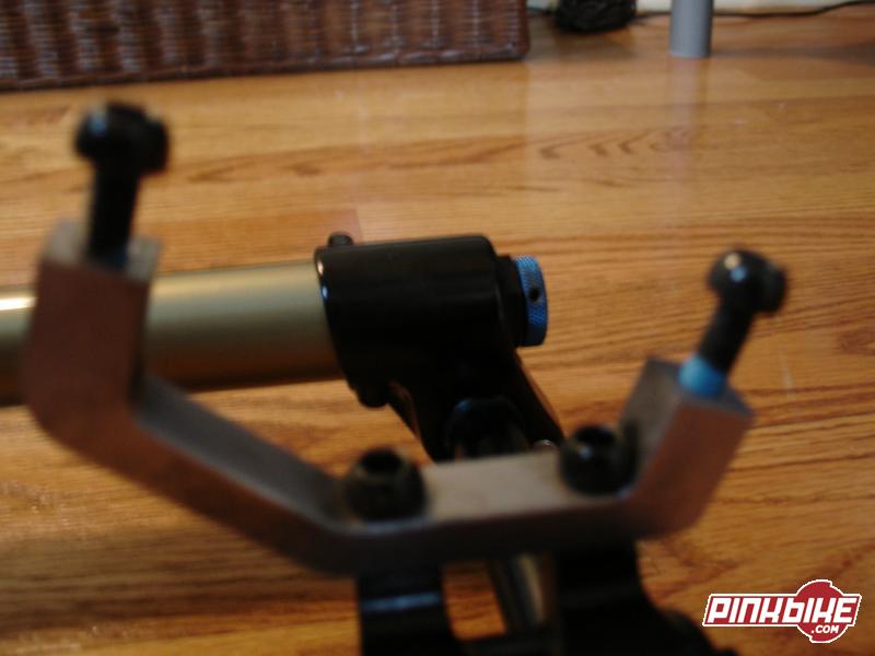

re c'est ça ton PM ? http://i3.pinkbike.com/photo/1230/pbpic1230985.jpg Si oui, il est bizarre :? il te faudra un adaptateur spécialement prevu pour la dorado je pense !

non pas trop mais je viens de lire la doc et, le post mount que j'ai est pour du 8" mais j'ai d'autre adaptateur donc je verrais si j'ai celui du 6"... j'espere trouver.... Merci ;)

Ok ba ça doit pas etre la meme dorado
