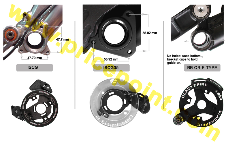

salut, y a plusieurs bon guide chaine, cela dit avant de changer il serait bien de regarder qu'il soit bien regler, roulette assez haute mais pas trop, guide superieur a la bonne hauteur, roulette tourne bien... et le bruit vient souvent de la chaine qui tape contre le triangle arriere, donc mettre une chambre à air enrouler ca limite !
Sinon comme marques: Truvativ, Gamut, Straitline, ethirteen, MRP, blackspire...
Et regarde ton standard de montage ;)

L'image que tu as posté est exactement ce que je recherchais, je sais que tout n'est pas standard entre les différentes marques et je ne m'y retrouvais pas trop, je vais donc pouvoir voir que qu'il me faut, merci !

ISCG sur le BigHit... mais je ne sais pas si c'est le normal ou le 05
Alion a un Blackspire DS-1 sur le sien
EDIT: change la roulette au pire! ça s'achète en PDR il me semble

Oui, j'ai cherché un peu pour voir si je retrouve le même que d'origine, parce que la partie du haut est à moitié cassée aussi, mais bon en dessous de 40€ pour un complet il n'y a pas…
Donc je vais encore attendre, comme dit il fonctionne encore très bien, c'est juste niveau bruit qu'il me gêne un peu, mais c'est presque un détail au final.
En tout cas merci pour vos réponses, maintenant que je sais à quoi correspond le terme ISCG j'y vois déjà plus clair !
