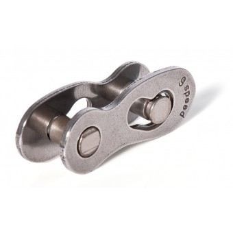

Et on entend bien ca par "une paire de maillon" ??? :

Non, ça c'est un maillon rapide. Tu ne peux pas en rajouter 2 Car ce sont des "larges". Une paire de maillon c'est un "large" et un "etroit"
Mais sinon oui c'est ça.
