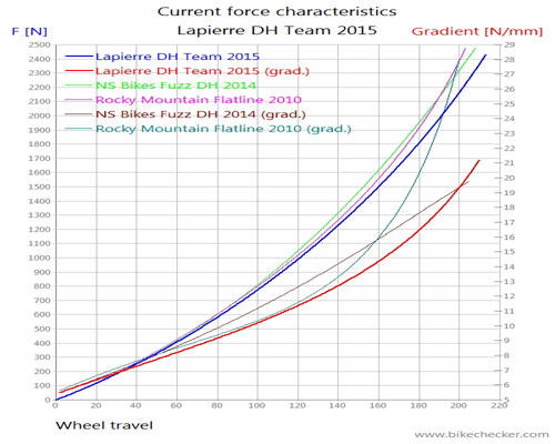

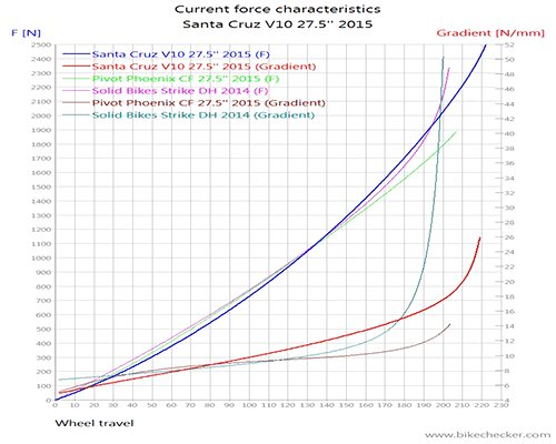

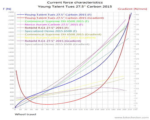

Après, pour pinailler et faire le n3rd, il y a progressivité et progressivité. Un v10, un Tues et Lapierre DH, ce sont 3 vélos progressifs mais avec des progressivités bien différentes.
Et alors ....?
Le premier devient vraiment progressif sur la fin du débattement, sur le deuxième la progression est exponentielle et sur le dernier la progressivité est constante du début à la fin, telle une diagonale. Mine de rien, c'est pas pareil.
Regarde les courbes rouges :
Mine de rien, ça dicte ce qu'on ressent dans les pieds.
