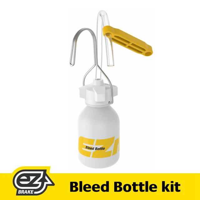

C'est marrant je lis super souvent que les magura c'est galère à purger mais pour moi, avec la bonne méthode c'est juste ce qu'il y a de plus simple/efficace...
A l'inverse Shimano et hope, sur le principe c'est simple mais faut se trouver un petit bocal de récup bien foutu et l'entonnoir pour le maitre cylindre (qui coute un rein chez hope), sans ça c'est une daube sans nom à purger.
Le reste des freins qui se purgent à 2 seringues c'est assez basique. J'ai pas encore testé le bleeding edge mais le principe est très bon.

Une serrringue sans piston au levier et un tuyau d'aérosol qui goutte dans une poubelle, pas besoin de plus pour purger du Shimano !

Bah justement c'est la partie tuyau sur le bas qui goutte que je trouve pourrave. Depuis que j'ai acheté un petit pot de récup pas de soucis. Mais avant entre les tuyaux qui n'ont jamais le bon diamètre (trop gros et ça tombe tout seul, trop petit et ça rentre pas) et l'huile qui tombe partout sauf dans la poubelle (et même si ça tombe dans la poubelle, c'est quand même crado) bah franchement je trouve ça beaucoup moins simple/propre que magura où il faut une seringue en bas et une sans piston en haut.
Pour illustrer, le pot dont je parle:
