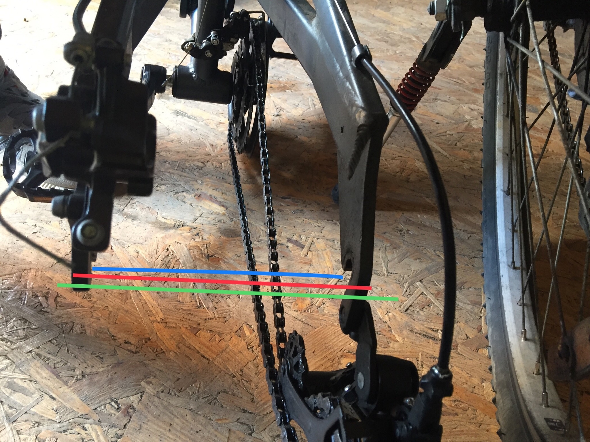

Bonjour !
Je voudrais changer mes roues (moyeux y compris) et garder seulement mes pneus. Mon vtt est un vélo très bas de gamme mais je voudrais quand même en faire quelque chose. Notamment changer d’abord les roues, sauf que sur la description de mon MOMer...de Equinox en 29 pouces il n’y a aucune dimension ni rien. Je sais juste que l´axe ar et av sont de 9mm de diamètre, MAIS, je ne sais pas quelle taille de roue il me faut pour l’arriere ... je dois mesurer quoi ?

Trait vert= l’axe comprend même les boulons
Trait bleu= les deux extremités INTERIEUR du cadre
Trait rouge= les deux extremités EXTERIEUR du cadre

C'est le bleu et tu trouvera 135mm. Le diametre est de 9mm, car il existe aussi du 12x135mm.

J’obtiens 9x138mm pour l’arriere et 9x101mm pour l’avant en prennant les mesures à l’intérieur des extremités du cadre

donc c'est bien du 9*100 et du 9*135

c'est ca, et les quelques mm de rab, la flexibilité du cadre et de la fourche les rattrapent quand tu serres.
c'est des standards très répandus, tu trouveras ton bonheur partout

Merci beaucoup ! J’ai acheté des roues mavic avec adaptateur
