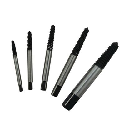

Je te met des photos des que possible, mais en gros la vise qui permet de visser les manivelles ensembles a cassé nette dans la manivelles droite :shock:

Non c'est une pate en plus de celle de dérailleur qui permet de décaler le tout pour ne pas que les galets touchent la k7
Pour tes manivelles, à voir selon la photo mais il risque de falloir utiliser un tourne à gauche pour les sortir

Pour le soucis rencontré, ma visse de la manivelles droite (en regardant le vélo du dessus) a cassé quand j'ai voulu désserer les manivelles !
Sauf que impossible de faire sorti la parti avec l’empreinte BTR... une solution svp ?

Ça risque d'être le bordel à sortir vu que la vis est en lu et qu'elle est à moitié fracassé. Je laisse les spécialistes te répondre

castorama.fr
ça devrait marcher avec ça et un tourne à gauche,
Un petit coup de wd40 et un coup de sèche cheveux sur le pourtour de la manivelle

ce qui me fait environ 100€ pour avoir un pedalier "mono" vraiment manouche. (sans compter les 15€ du kit extracteur et la vis en plus ...)
