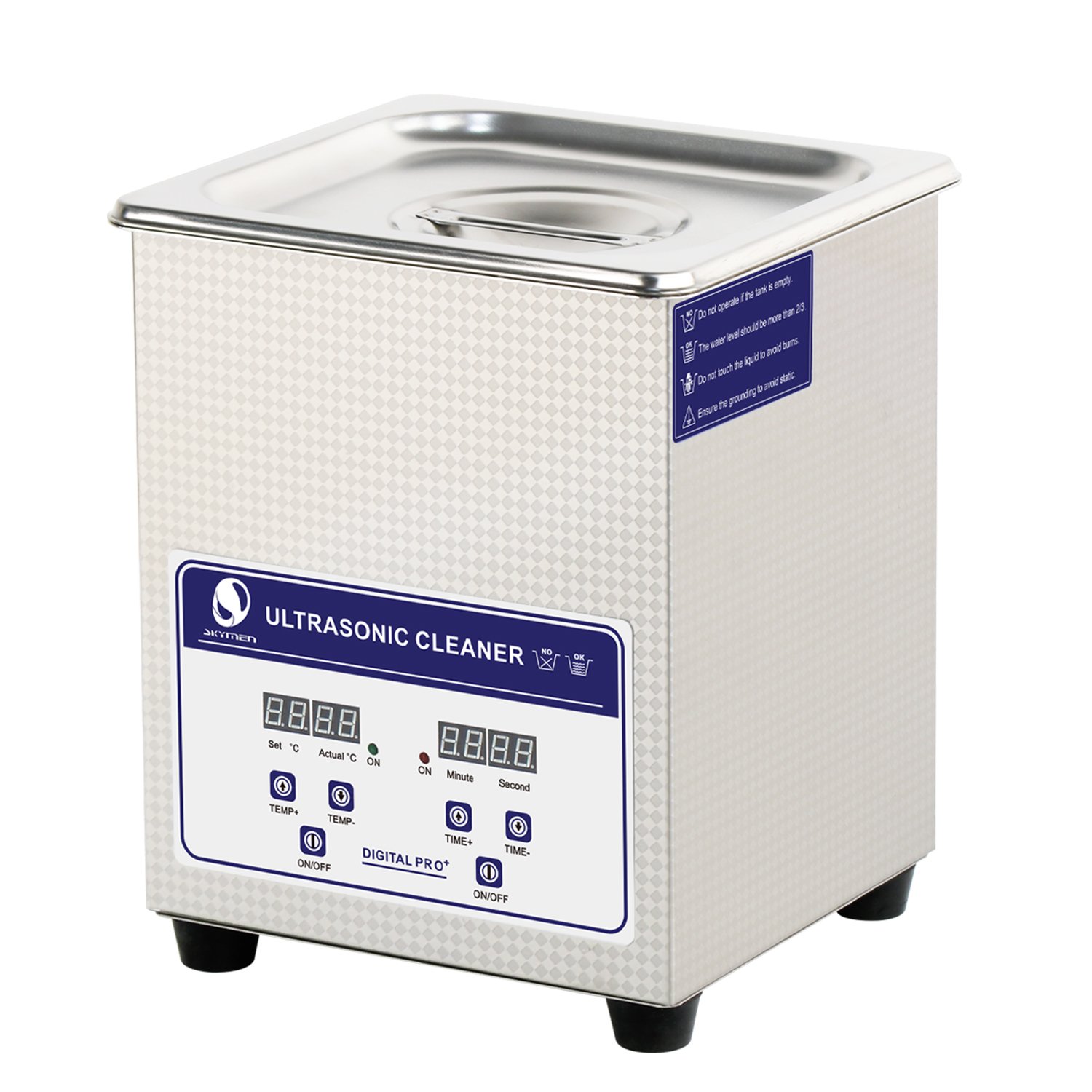

Et un nettoyeur à ultrason ? Pour un nettoyage parfait .

Quelle excellente idée ! Tu peux me suggérer une référence ?
Nan malheureusement !!!
J’envisage l’investissement bientôt donc ...
Si quelqu’un utilise cette technique, je suis preneur .
L’idée, prendre 2 chaînes et faire un roulement avec des attaches rapides.
Une fois bien propre, stockage dans l’huile de chaîne.

L'ultrason j'avais récupéré l'astuce d'un joailler qui utilisait le bac de son taf. Pour tenter le coup j'ai commandé un modèle basique sur le net:
Bah c'est vrai que c'est assez impressionnant, ça fait tomber un paquet de saletés, l'eau est bien trouble. Le truc c'est qu'au maximum on peut faire des cycles de 8min et même en faisant plusieurs cycles à l'eau chaude (et en changeant l'eau à chaque fois) ça ne vire pas le "noir" (le mix huile/saleté;) et la chaine "cracouille" encore .
Donc au final c'est pas vraiment plus efficace que le simple bain de dégraissant.
Perso le but c'était vraiment de virer toutes les particules solides qui se mettent à l'intérieur, donc pour de la finition. Mais bon au final je suis un peu mitigé sur le résultat et je ne m'en sers pas tellement. Et puis depuis que je roule au squirt j'ai plus trop besoin de nettoyer à fond comme ça.
Après peut être qu'avec un modèle plus "pro" avec chauffage intégré ça serait plus efficace. Ou alors faudrait mettre du dégraissant plutôt que de l'eau savonneuse, ou les deux :?:
