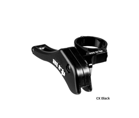

Du coup si tu cherches un anti-D il faut partir sur un truc du genre
Si ton vélociste n'en a pas qui traine, tu en as quelques-uns chez PBS (pas vu de choix chez Alltricks...)

Ok, un guide-chaine qui se monte sur le cadre donc, je vais fouiner.

vache, c'est cher pour ce que c'est... Mais bon c'est pour la sécurité on va dire :roll:

Et avec un anti-D de type BB mount...? ça règle le problème de la ligne de chaine du fat, non ?
En effet. Et il semblerait que des rondelles soient présentes sur son boîtier, ce qui devient de plus en plus rare (tellement que j'ai oublié cette solution que j'ai longtemps pratiqué!)
+1
Et ça fonctionne très bien.
