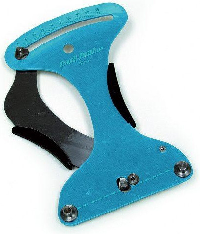

Et en tensiomètre, clé 4 faces et centreur vous avez des refs ?
Demmonx (25 janv.) disait:
Pour la clé j'ai la dt swiss 4 faces, sinon spokey ou unior
Centreur de roue parktools 2.2
tensiomètre parktool TM1
