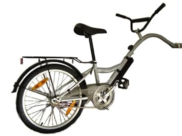

Barres de traction de divers modèles essayés par yours truly : daube. En particulier le Trail Angel vendu chez D4, difficile à monter et impraticable plus de quelques dizaines de kilomètres sans nouveau réglage et à terme le vélo de l'enfant ressemble à la tour de Pise.
Donc : vélo suiveur ? images-na.ssl-images-amazon.com
Follow me ? lecyclo.com ça coute un bras mais c'est fiable, robuste et très pratique.

J’ai déjà la barre... on nous l’a donné car non utilisée...
Et a dire vrai mettre 255€ dans un truc qui servira certes pas mal mais peut etre que 2 ans ca me fait ch****...
Et surtout je suis pas sure non plus que ca passe sur mon embolden e+2...

J'entends que c'est un gros budget, ça dépend combien on roule c'est comme tout (et le follow me aide vraiment bien jusqu'à 7-8 ans quand les minots z'ont du mal à enfiler 50-60 bornes). Bon courage avec la barre de traction, rien qu'à me souvenir de la galère que c'était j'ai encore la nausée.

aurais tu des photos du truc tandem stp? Sur le montage sur la roue arrière etc??

La galère ? Le vélo suiveur qui penche latéralement, la barre qui bouge, le montage ultra compliqué, etc. Peut être que je suis mal tombé avec le Trail Gator ceci dit.

je comprends ce que tu veux dire... après je l'ai... autant tester... j'ai bien une idée en tete avec des collier de selle pour porte bagage que je mettrais sur le cadre avec protection si le cadre le permet... pour tester! si non efficace vu les km de vélo que l'on fait a 3 chaque année (environ 500km mini... + dans les années a venir je pense) ca peut valoir le cout d'investir...
par contre, ca ne se trouve pas d'occas... bien dommage...

En effet Titie, on les trouve pas d'occase les Follw Me et quand il y en a un sur lebonc' il reste quelques jours et il part. Dans mon esprit ça confirme juste ce que j'en pense : c'est un excellent système ;)
