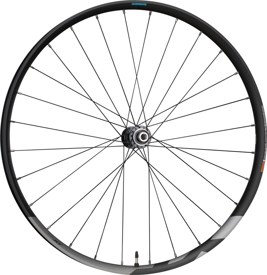

je ne connais pas les deux shimano, mais j'ai eu des deemax 2018 ( les version pro, donc celles juste au dessus des elite) clairement j'en etais super content, j'ai eu aucun souci avec sauf a la lmite le système de serrage de l'axe/roulement qui était chiant ( c est dur de trouver le bon compromis entre avoir du jeu et trop serrer les roulements). a près en neuf, a 400€, pour de l'enduro 30mm de largeur interne c'est la norme maintenant, et 2000g la paire, a ce prix c'est aussi normal.
a toi de voir si il ne vaut pas mieux taper dans l'occaz (en super etat) ou pour le meme prix tu peux tomber sur du haut de gamme, voire des roues carbone qui feront tomber le poids de 200g. regarde ce que tu trouves chez spank, dt swiss serie E ou M, ztr flow mk3 ou arch mk3,e-13 en carbone, etc

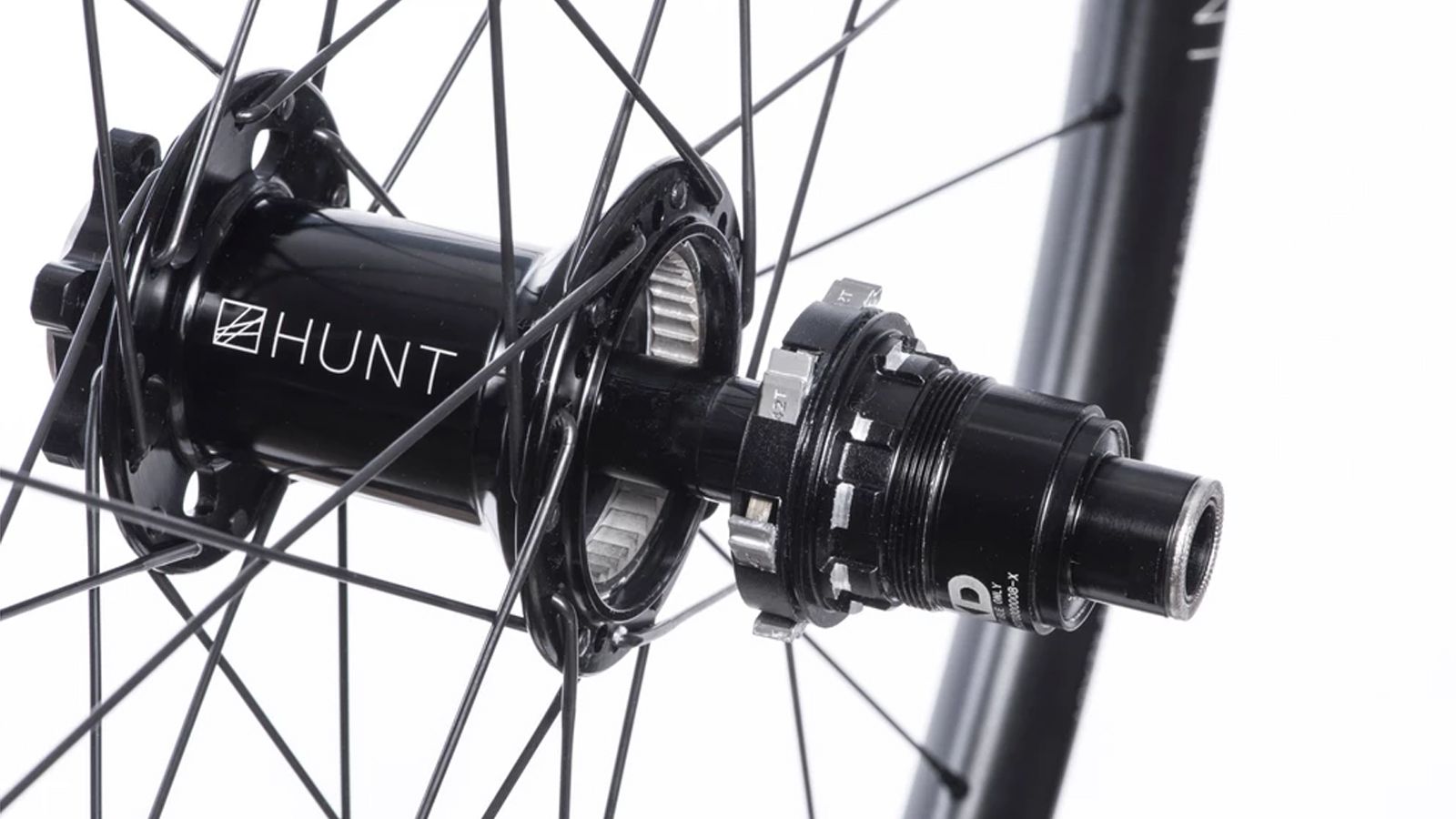

moi en ce moment sur mon enduro j'ai des roues HUNT et j'en suis content meme si j'ai pas encore assez de sorties "musclées" pour avoir un avis définitif
reste que a 430€ livré t'as les deux modèles: enduro a 2060g et 33mm en interne, et trail a 1820g et 30mm en interne.
les specs sont alléchantes au niveau du moyeu(novatec monté sur roulements EZO) roues libre(120 points d'engagement) et rayons (triple butted sandvik)
d'apres les premiers retours, la jante de la trail est assez dure a voiler/détruire mais fait des pocs de tringle assez vite ( j'ai opté pour la version trail car je veux du light et que je roule assez gonflé, donc je poque rarement les tringles de jante)
et la jante d'enduro j'en sais rien, mais ca doit etre mieux !

moi j'en suis convaincu qu'elles sont solides, mais après il faut acheter en connaissance de cause.
c 'est une roue typée trail/am/enduro light, et d'après les tests et retours (sur pinkbike notamment, ou il y a plein de commentaires) il en ressort que les moyeux et les rayons sont tops, la resistance de la jante aux voiles, sauts et à la destruction totale est très bonne, mais que les flancs ont tendance a vite poquer.
alors moi j'ai pesé le pour et le contre (j'ai fait une super affaire sur le bon coin sur ces roues qui etaient encore neuves) et vu que je roule a 1.8 bars a peu pres, j'écrase très rarement mon pneu et donc c'est très rare que je fasse des pocs. et surtout quand bien même je ruine une jante, vu que c'est du 28 rayons devant et du 32 derrière, bref, du standard, je peux tout a fait la virer une fois morte et mettre une dt swiss, une flow mk3 ou autre, e qui coutera pas bien cher.
une fois que j'ai pesé tout ca je me suis dit que ca valait le coup de se tenter et que les 250g de moins par rapport a la version enduro seraient toujours les bienvenus pour mes sorties roulantes a l'année.
ce qui va pas m'empecher de les rouler en enduro pur sur des compétitions genre belfort/raon, aller rouler aux deux alpes une semaine cet été, au roc d'azur a l'automne etc...
en gros t'as l'air d'avoir assez de connaissances pour te poser les bonnes questions, donc c'est a toi de peser le pour et le contre.
mais moi c'est difficile de te dire un grand GO de prime abords, comme ca, depuis derrière mon clavier !

au fait, il te faut quoi comme type de roue libre ?
[edit]
" If you totally write them off Hunt offers 40 per cent off replacement" au besoin hunt fait du crash replacement, si tu fumes une jante, tu peux repartir sur un autre modèle, mais aussi leur en demander une neuve avec 40% de reduc

En roue libre il me faut du Shimano microspline.
Oui, ça fait pas mal de lecture et c'est vraiment intéressant
inscrit le 4/7/08
je viens de lire que chez hunt le microspline sera dispo debut 2020...
donc ca vaut le coup de leur demander via mail ou via leur shoutbox si c est debut janvier ou fin mars !

Oui les commandes avec Microspline sont disponible.
Après je ne connais pas le temps de livraison.
