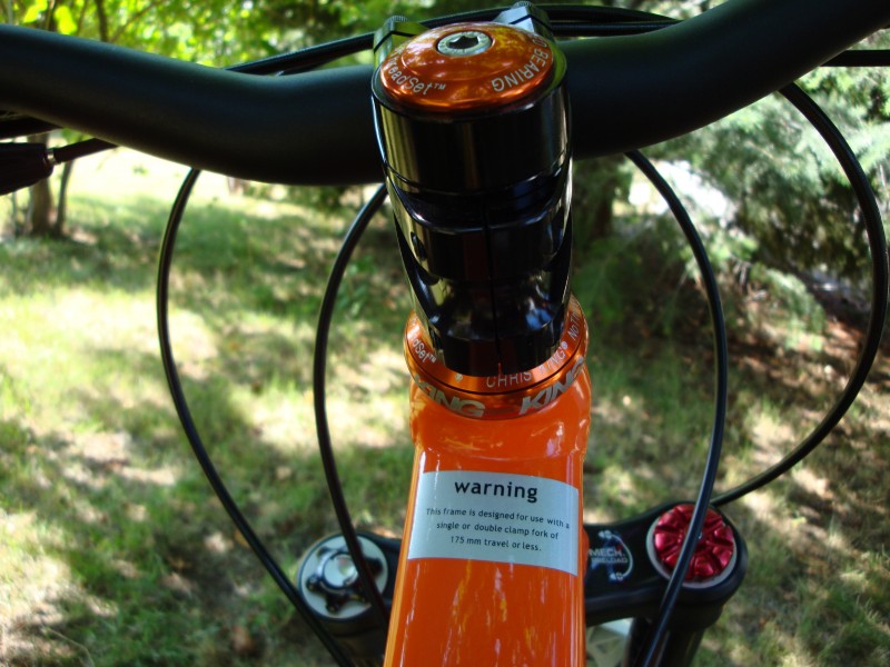

SX Trail avec une Boxxer ?!? :shock: Un autocollant sur le cadre averti l'utilisateur que le cadre a été conçu pour une fourche simple ou double de T de 175mm de débattement ou moins ! L'autocollant en question : http://is.pinkbike.com/photo/2294/pbpic2294920.jpg La boxxer est a éviter.

ben ecoute si ils disent 175 mm de deb max il doit y avoir une raison nan ? Il ya un mec avec qui je roule de temps en temps qui avais un sx de 2006 il a pété net au niveau de la base et comme par hasard il roulait avec une 66 de 180 mm ....
