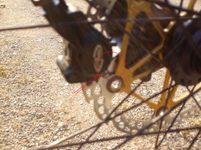

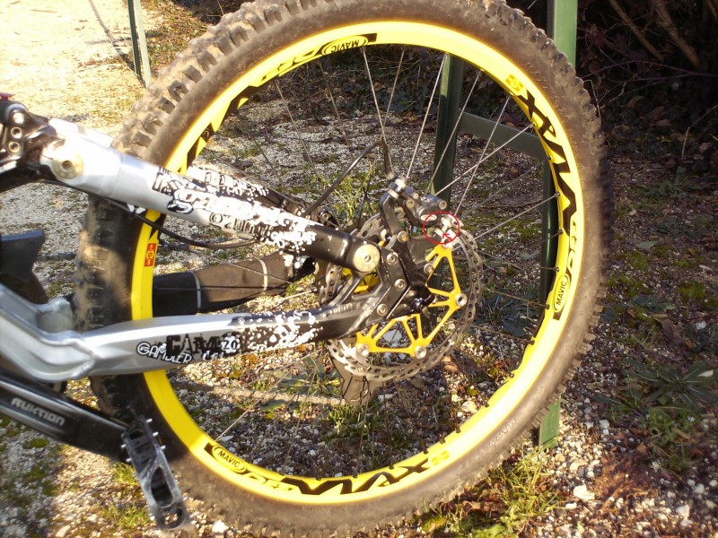

Salut. Je viens d'acheter des disques HOPE et je possède des Juicy 3, et ca touche un petit peu à l'avant au niveau de la où la fourche(66) joint avec les adaptateurs pour les freins , et à l'arrière au niveau d'une rondelle de l'adaptateur frein. Mais après quelques retouches (lime)et de matière en moins ca ne frotte quasiment plus, le peu de frottage disparaitra avec l'usure. Voici les photos http://p1.pinkbike.com/photo/2863/pbpic2863358.jpg Voici où ca touche à l'avant(entouré en rouge) http://p1.pinkbike.com/photo/2863/pbpic2863368.jpg Et où ca touche à l'arrière (entouré en rouge) Mais une fois limé, l'ensemble est parfais :D http://p1.pinkbike.com/photo/2862/pbpic2862167.jpg Aurez vous remarqué le chat derrière la roue avant ?:wink: Voila donc ca passe en limant un petit peu, sans fragiliser quoique ce soit. Donc vas y tu gagne en puissance, en endurance et en look ! A+

je m'explique, le souci des Hope flottant c'est qu'ils finissent par prendre du jeux au niveau des rivets. en effet j'ai plus vu de hope HS car avec du jeux que de disque usées jusqu'à l'os. dans ton cas comme dans tous les autres, ce n'est pas le disque qui frotte mais les rivets. donc voilà tu accélères la déflagration de ton disque car a chaque tour de roue les rivets viennent se fragiliser, d'où ton "sa frotte quasiment plus".

Non mais ca frotte quasiment plus car j'ai limé la partie qui frottait et non les rivets
