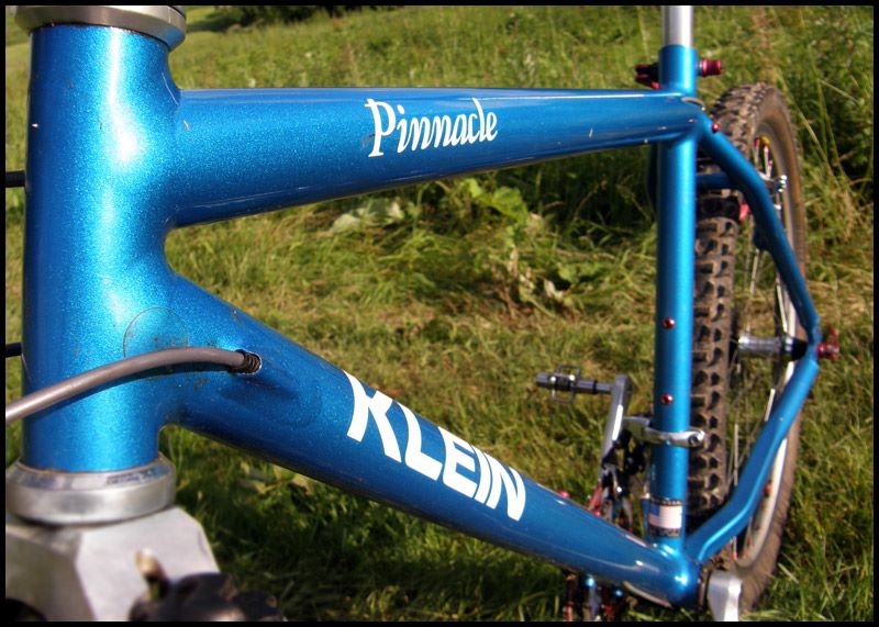

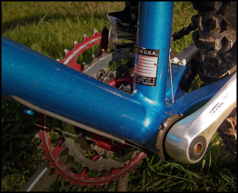

Je déterre un vieux topic :mrgreen: Juste pour signaler que je n'ai pas vu beaucoup (jamais) de soudures cassées sur des cadre Klein (double passe polies). Sur mon Pinnacle de 15ans d'age, elles ne sont pas prêtent de lâcher Les soudures polies "bien faites" ne cassent pas à causse de la double passe.

:shock: On en voit plus des soudures comme ça !

C'est un alu ou acier ton cadre mtbbox ??? car ça change !!!

magnifique les soudures :shock: sinon, concernant le re-soudage de l'alu, j'en ai plutot une mauvaise expérience (cadre rigide, utilisation dh) quand j'ai remarquer la 1ere fissure, je suis aller le faire ressoudé, sa a tenu 1mois après sa refissure a coté, encore ressoudé et encore recassé .. donc achat nouveau vélo .. quand tu soude de l'alu, il faut le chauffer a haute température, donc au niveau de la ressoudure, sa tient parce que c'est renforcé par un métal d'apport, mais juste a coté, sa devrait recassé car le cadre a été fragilisé et il n'y a pas de renfort etc .. donc clairement quand sa commence a fissuré, c'est un peu tendu .. après je pense que sa dépent où est ce que c'est fissuré, perso le mien c'était a la douille de direction donc sa craint et c'est assez solicité, mais sur d'autre partie d'un cadre sa doit ce faire ! :wink:
