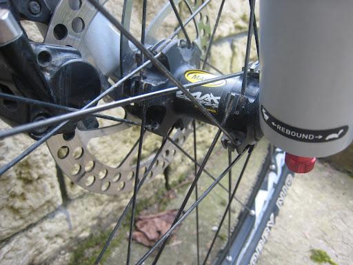

Salut à tous, Je reviens d'une semaine de dh aux gets avec mon argyle (aïe les mains) et la molette de rebond tourne plus (il est plus ou moins au milieu là, donc à aucun extrème). J'ai essayé de tourner me disant que c'était juste une crasse et ça a fait un quart de tour comme quand on casse une tête de vis :s J'ai remis de l'huile dans les fourreaux et bien nettoyé tout, ça peut-être à cause de ça? :/ Et de toute façon, je dois faire quoi? Il va falloir tout changer, ou juste la vis?:s Merci d'avance

ca sapele pas rebond mais detente sinon je pense quil faudra juste changer la vis demande a un reparateur cycle :wink:

Alors la solution pour débloquer ce fichu rebond. Il est bloquer moi aussi. :lol:

Sur les rock shox, la molette de rebond arrive à tourner toute seule, et à se bloquer. En général, c'est caractérisé pas une détente quasi inexistante. Alors, essayez de visser un peu fort pour fermer un peu la détente, ça devrait marcher si vous avez ces symptômes. Ensuite, tirez dessus pour l'enlever (c'est fait exprès, n'ayez pas peur!) histoire de voir s'il n'y a rien de coincé à l'extérieur. Ensuite, il faudra passer par votre bouclard, je ne suis pas spécialiste rock shox, je ne peux pas vous aider plus!
