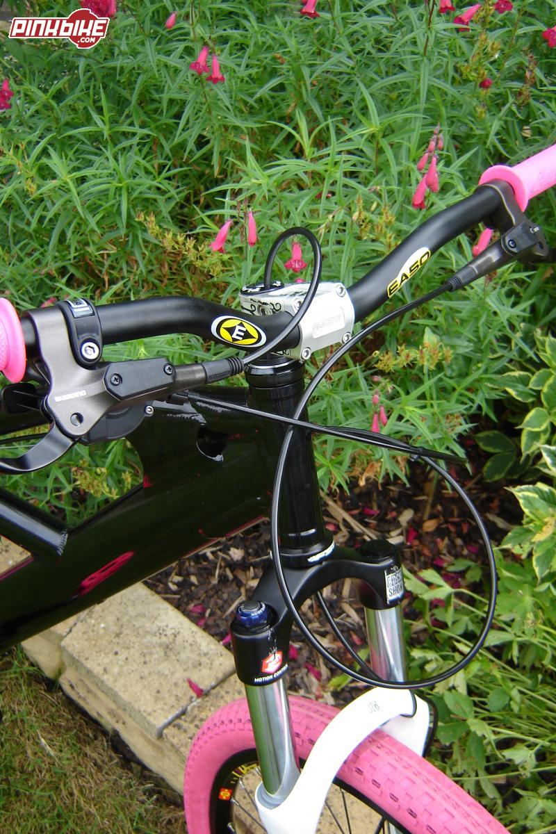

ah oui merci j'avais pas pensé à bmo, je commanderais en même temps que mes bb5, merci!! je recherche maintenant une photo avec ce machin :wink:

i2.pinkbike.compinkbike.com
C'est un anglais donc le frein avant est a droite :wink:

Les grips si t'as de la force c'est pas dure : avec un tournevis tu fait une ouverture entre le grip est le guidon, tu met de l'eau, t'enleve, tu seche le guidon et tu remet (par contre là c'est de la force qui faut). Sinon en savoie les 69 et autres 75 on aide pas :mrgreen:

Salut Arno Je te dis ca juste pour info moi j ai deja essayé de mettre une gaine dans la collone mais le probleme c est qu avec le debattement de la fourche ca créé des frottement de la gaine dans l etoile ce qui fait qu au fur et a mesure elle casse. Donc essaye de mettre un bonne gaine... ++

Moi j'ai eu un autre problème.... Pense a graisser l'intérieur de ton étoile et ta gaine comme cela la gaine va coulisser dedans car moi la gaine ce déformer en bas un beau jour en street j'ai replaqué asser lourdement sur l'avant avec mon ancienne fourche toute molle la gaine c'est coincé dans le pneu sa ma value une dent en moins et le menton bien éclaper. J'ai dessuite enlever ce système et me suis remis en singlebreak ^^
